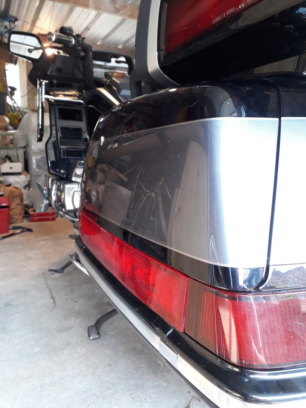

Bonsoir à tous.
Ma sacoche gauche ferme mal. J'ai eu beau jouer sur les pattes de verrouillage du couvercle, démonter la charnière arrière, et voir si je ne peux pas la régler, rien n'y fait. Et sous un toit de garage en tôle bac-acier, c'est plutôt un sauna...
Ma sacoche droite ferme correctement :
Mais celle de gauche, c'est pas la même histoire...
Là, on voit déjà le décalage, le bas du couvercle ne ferme pas contre le corps de la sacoche.
Mais sous un autre angle, on voit que le couvercle est de travers vers le haut.
Une charnière peut-elle se tordre ainsi ? Pourtant, quand je l'ai regardée, elle n'en avait pas l'air.
Y a-t-il un réglage que je n'ai pas trouvé ?
Je cherche devant l'objet, à comprendre, mais je reste perplexe...

Bizarre , il y a tout qui a bougé, le pare sacoche ne touche pas ?
Re: (Résolu) Ma sacoche ferme mal ?
Ben non... C'est étrange...
J'ai démonté le déflecteur, et tenté de régler le couvercle, pas moyen. On dirait que le couvercle se met de travers quand on le ferme. Comme si la charnière poussait l'arrière du couvercle vers le haut.
Et si le pare sacoche poussait, il décalerait l'avant, pas l'arrière. Je suppose.

Bsr
et si tu démontais les charnières pour les comparer avec celles qui fonctionnent ?
Tu aurais peut-être ta réponse . . .

Justement, j'étais arrivé à la même conclusion avec l'aide d'une bonne âme via facebook...
Je verrais demain après-midi.

Bonjour surcouf, regarde les grosses agrafes de guidage celles en triangle, si tordues tu peux avoir un décalage !!! Amicalement....

Ça fait penser à dereglage des supports de charnières comme on avait forcé dessus.
Je ne pense pas que ce soit les charnières tordues elles ont l’air bien costaud.
Pour en revenir au hors sujet, perso j’appelle ça un coffre latéral.
Ces charnières sont réglables ?
Diantre ! Je n'ai pas trouvé comment... Tu peux m'en dire plus s'il te plait ?

J'ai trouvé un sujet de 2016 parlant d'un réglage possible avec quelques astuces, mais pas de réglage des charnières.
https://www.goldwingpartage.com/t4998-reglage-couvercle-de-sacoche-possible
Je cherche encore avant d'aller suer à grosses gouttes sous le toit en tôle...

Pour en revenir à nos moutons, je pense avoir déniché la cause de mon souci, grâce à Phil Gold qui m'a aidé gentiment sur FB hier soir, en me mettant sur une bonne piste.
J'ai démonté les deux charnières arrières, et les ai comparées en place, couvercle détaché.
Effectivement, les vis de la charnière de gauche est plus haute de 5 mm par rapport aux vis de celle de droite.
Il semblerait que l'anse de ladite charnière ait subi une torsion, on y voit des traces (bizarre, d'ailleurs).
J'ai, à l'aide d'un chiffon car ça blesse les mains, rapproché légèrement les extrémités de l'anse de la charnière et je vais aller tester si j'obtiens un meilleur résultat.
A suivre donc...
A suivre donc...

Ben finalement, c’était bien ça ! On peut régler les verrous, mais pas les charnières sur les 1500 du moins, car la 1800, j'y connais rien (déjà que je connais vraiment pas grand chose au 1500.....)
En refermant l'anse de la charnière, les vis se placent plus bas quand on ferme le couvercle. Il faut y aller petit à petit, car ouvrir l'anse est difficile, et le métal n'aime pas être travaillé de la sorte...
Voici le résultat :
Je modifie le titre en "résolu".
Voici le résultat :
