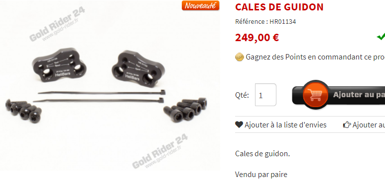

cales guidon 2018+ 365723366 Bonjour à tous,
Je vois que certains d'entre vous ont monté des cales de guidon sur les belles d'avant 2018. Etait ce pour améliorer le confort ou régler un problème de mal de dos ?
Quelqu'un aurait il aussi monté des cales sur le nouveau modèle 2018 par hazard ?
Ma goldwing est la première moto avec laquelle j'ai mal au dos !!!! cales guidon 2018+ 210717176
Ne mesurant que 1m70 (et encore, de haut... lol! ), je pense que j'ai sans doute du mal à trouver la bonne position. Crying or Very sad
Je vois des cales de guidon vendues sur Gold Rider à ...250 euros, et je me demande si:
1) j'aurais moins mal au dos en reculant le guidon
2) cela ne posera pas de Pb de garantie
3) le changement d'angle du guidon pose un soucis ou pas
4) et surtout quelqu'un a t'il eu aussi le problème du mal de dos et l'aurait résolu avec des cales de guidon.
Sinon, certains d'entre vous mesurent ils aussi 1m70 et possèdent une goldwing de 2018 ? Et si oui avez vous mal au dos ?
Merci de vos expériences et de votre éclairage (surtout maintenant que la nuit tombe vite... cales guidon 2018+ 1968435548

Bonsoir Pascal,
Ce sont des articles récents (tout comme la SC79) et tu risques de ne pas avoir beaucoup de retours.
Mes sentiments:
il me semble que ce sont les mêmes préoccupations que sur les SC47 ou SC68 précédentes.
On part soit vers une position plus "sport" : guidon rabaissé et éloigné -et une tendance alors à poser plus de poids dessus, tout en arrondissant le dos...
Soit une position plus "confort" : guidon rapproché et rehaussé qui fera se tenir plus droit et poser moins de poids dessus.
Cette dernière position, buste plus droit, devrait garantir un fonctionnement plus académique de la colonne vertébrale.
il existe deux cales. La description de chacune indique de combien de cm cela change la géométrie du guidon
Note:
1) Le deuxième article (HBHR01134 ou HBHR01139) se trouve bien moins cher aux USA. Voir la photo. Sur le site Cyclemax dont elle est tirée, on trouve également une vidéo pour le montage.
2) Le premier article (52-930) bien moins cher, offre moins d'écart avec l'original, mais cela devrait être déjà bien suffisant pour une stature européenne moyenne. Peut-être à privilégier dans un premier temps ?...
Les tofs:

cales guidon 2018+ Snip_414
cales guidon 2018+ Snip_415
cales guidon 2018+ Snip_416
Les mêmes chez cyclemax: CYCLEMAX - Risers
à lire en entier + voir la vidéo... :
cales guidon 2018+ Snip_418

cales guidon 2018+ 2390903281 Bonsoir Memeche, ou G2LOQ,
Merci de ta réponse excellemment bien documentée. Bravo !
J'avais effectivement trouvé une partie de ces documents en faisant mes recherches, et je partage complètement ton analyse. Je vais regardé les nouveaux liens que tu m'as envoyés. Merci  cales guidon 2018+ 3544286960
Je cherchais à avoir des expériences rencontrées par les uns ou les autres sur ce sujet, car la somme à investir est importante et je voudrais être certain de régler mon problème de dos, et de ne pas perturber ma garantie 5 ans. Il parait que l'expérience est une lanterne que l'on tient dans le dos et qui n'éclaire que le chemin parcouru, mais si certains sont devant moi pour ce problème de dos, leur lanterne éclairera le chemin devant moi  cales guidon 2018+ 3072133034

AKA a écrit:cales guidon 2018+ 2390903281 Bonsoir Memeche, ou G2LOQ,
J'apprécie énormément aussi ta proposition de changer mon Pseudo, car lorsque que je me suis rendu compte que mon patronyme complet apparaissait sur Internet et visible par tous, il était trop tard et je n'ai pas trouvé comment le changer. Donc, OUI.!!! s'il te plait. Si tu pouvais le remplacer par AKA, ce serait super.
Bonsoir Pascal,
Voilà qui est fait,avec plaisir   Very Happy

Bsr
On parle de ça pour la nouvelle gold ? Pourquoi payer une fortune ?
https://fr.aliexpress.com/item/4000115606709.html?spm=a2g0s.8937460.0.0.25d22e0exNLtpe

Message  jcdu47 Lun 2 Déc 2019 - 20:46
Bsr Pascal
À ta place , je ne me poserais pas la question concernant les pièces commandées chez les chinois . La différence de prix se justifie facilement sur l'usinage , sur le transport et les taxes depuis les US . ..Et sur le coût de la main d'oeuvre ! ! !
Il serait d'ailleurs assez intéressant de savoir si cette pièce est réellement faite aux US et pas importée depuis la chine comme beaucoup d'accessoires ''américains'' commercialisés  pour nos belles .
Et en l'occurence , cette pièce usinée ne subit pas beaucoup de contraintes une fois mise en place . . .  Sur ce coup , fais-toi plaisir à moindre coût  . . .

Message  AKA Mar 3 Déc 2019 - 19:52
Merci Jcdu 47,
Je comprends ton raisonnement et je le partage, mais j'hésite encore car c'est une pièce de la direction, bien qu'elle ne soit pas soumise à de fortes contraintes mécaniques.
J'espère que d'autre vont aussi me dire s'ils ont mal au dos ou pas, et peut être quelqu'un a déja acheté cette pièce et pourra me dire si elle est efficace.

Yo men,
Moi c'est 1m86 pour 1m92 d'envergure.
Donc à l'opposé de AKA si j'ai bien tout lu.
j'ai opté pour la moins chère bien que la plus chère soit devenu la moins chère, finalement. N'est-il pas, de fait !
Mais à l'époque il y avait que celle-là au catalogue, si je ne m'abuse. Ou le prix... je sais plus !
Bref montés pour être plus haut et plus loin.
c'est pas flagrant mais je me sent mieux.
voili, voilou !

Message  AKA Lun 17 Mai 2021 - 9:35
Bonjour,cales guidon 2018+ 365723366
Au bout du compte, j'ai acheté les réhausses de guidon chez Aliexpress. Les mêmes que celle de goldrider, mais à 30 euros au lieu de 250, affraid  et je les ai fait installer par mon concessionnaire lors d'une révision.
C'est bien mieux pour mon dos et j'en suis content. cheers
Les cales travaillent en compression, donc je ne pense pas qu'il y ait un risque même avec un métal fragile, bien que les cales semblent de qualité.

JeF 33 a écrit:Hello   je relance ce post car je suis à la recherche d’info sur des rehausses de guidon pour SC79. Je voudrai savoir si l’un de vous a trouvé ou fabriqué des rehausses d’environ 3 a 4 cm? Et quelles sont les modifications de câbles à  effectuer,  svp?
Bjr Jeff
Comme cité juste au-dessus , tu trouveras ton bonheur chez les concess. à prix d'or ou bien chez ali pour bien moins cher . Et ce sont les mêmes . Pas de modif. particulière pour le montage
https://www.aliexpress.com/item/1005002281164736.html?spm=a2g0o.productlist.0.0.6bc87f25kQ1qm4&algo_pvid=e457d4b5-a16b-4029-a433-44a6a694521c&algo_expid=e457d4b5-a16b-4029-a433-44a6a694521c-27&btsid=0b0a555b16212388638504675e040c&ws_ab_test=searchweb0_0,searchweb201602_,searchweb201603_

Merci pour vos retours. Mais je cherche plus épais car je vais rehausser ma selle et je trouve déjà le guidon trop bas.

Message  jcdu47 Lun 17 Mai 2021 - 13:39
Alors , si j'étais dans ton cas , j'achèterais le modèle chez ali ( que je revendrais après . . .) , je chercherais un tourneur / fraiseur comme notre ami Toy (je ne sais pas s'il est encore sur le forum) , et je lui enverrais le modèle en lui précisant l'épaisseur que je souhaite afin qu'il me fasse ce que je désire . . .

Je ne sais pas comment c'est foutu sur la dernière Gold mais attention à la hauteur recherchée, les câbles seront surement trop contraints car ils sont calculés au plus juste. Pas sûr qu'on puisse dépasser les longueurs des éléments déjà conçus...

Message  AKA Lun 17 Mai 2021 - 18:12
Attention, cales guidon 2018+ 1292574280
le guidon remonte bien de plusieurs centimètres car les cales changent aussi les angles du guidon dans les 3 axes.cales guidon 2018+ 1816707101 et pas seulement de la valeur des épaisseurs des cales... cales guidon 2018+ 210717176
Regarde  sur Gold rider  car ils expliquent les ajustements possibles: le guidon recule vers l'arrière, le haut et ferme l'angle également en position tourisme. C'est l'inverse en position sport...
Avec ces cales, il n'est pas nécessaire de changer les câbles ou les durites.
A vous de voir...
