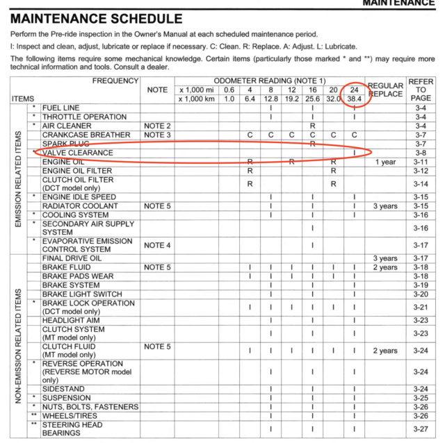

La revue technique (en anglais US/Canada) nous indique également de faire le contrôle tous les 24000 miles ou 38400Km à voir si le carnet d'entretien, des motos vendues en France, nous indique le même espacement entre les contrôles.
Contrôle du jeu aux soupapes SC79 Tablea10
Jac

Avis aux possesseurs la nouvelle Gold, quelqu'un pourrait-il mettre le tableau du programme d'entretien de la nouvelle Gold version française pour comparer par rapport au modèle US
Jac

Message  J456 Jeu 12 Aoû 2021 - 14:52
Voila:
Contrôle du jeu aux soupapes SC79 Entret11
Jacques

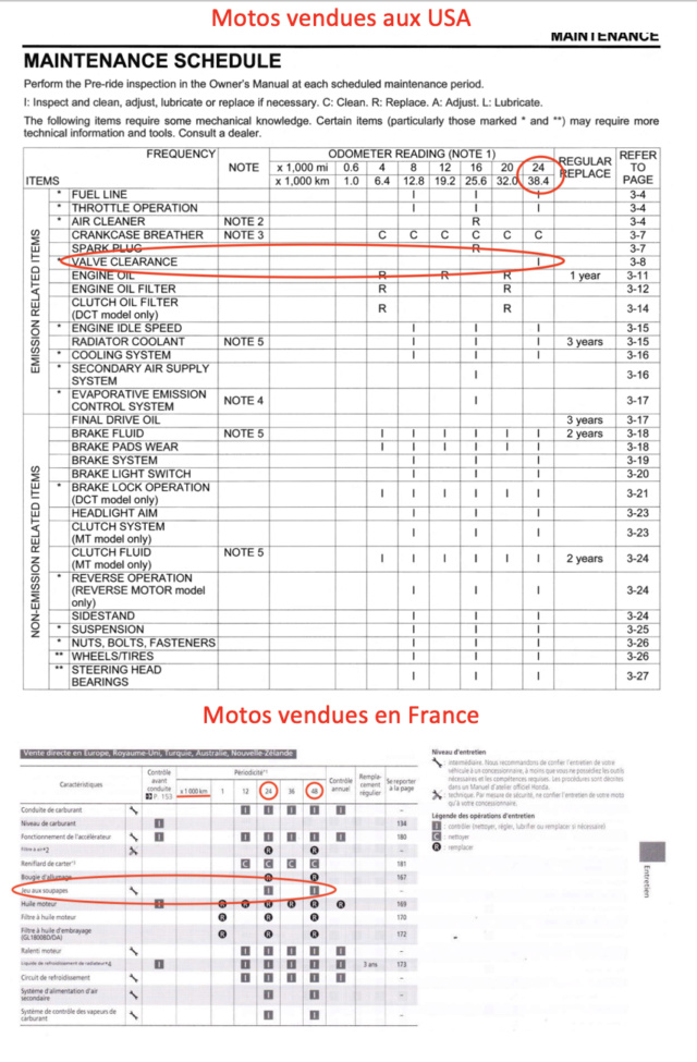

Message  jacgl67 Jeu 12 Aoû 2021 - 21:20
Contrôle du jeu aux soupapes SC79 4138970908
Merci pour le retour.
Je vois que les motos vendues aux USA/Canada le contrôle du jeu des soupapes se fait à 24000 miles ou 38400Km alors que les motos vendues en France le contrôle du jeu aux soupapes se fait tous les 24000Km, chercher l'erreur, on nous prends vraiment pour des pigeons, en regardant de plus prêt on trouvera certainement d'autres points incohérents.
Merci monsieur Honda
Contrôle du jeu aux soupapes SC79 Compar10
Jac
