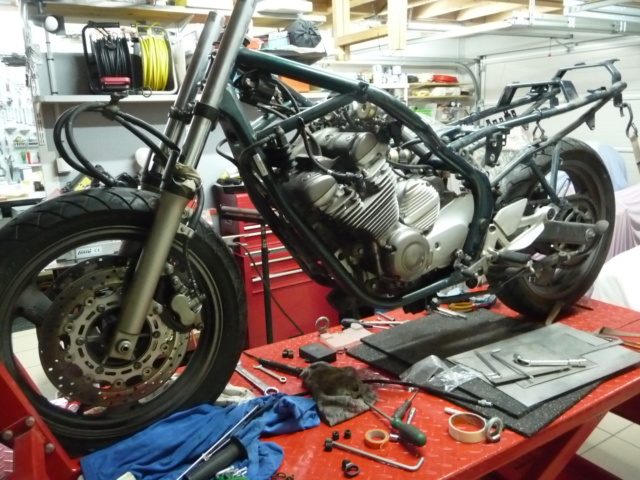

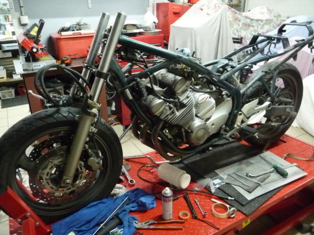

Hello les mécanos...
Ca faisait longtemps
Voici le début des "hostilités mécaniques" est lancé, la diversion est sur la table d'opération, toutes les pièces inutiles sont déposées, il ne restera pour réaliser ce projet, que quelques bricoles, modification du train avant, modification de la partie cycle, fabrication éventuelle des pots, fixations des poly, commandes à fabriquer, guidon, tableau de bord, peut être un réservoir, un circuit électrique simplifié et autres modifs...
Bonne mécanique pour celles et ceux qui aiment bien sûr.
Phil...gold...racing

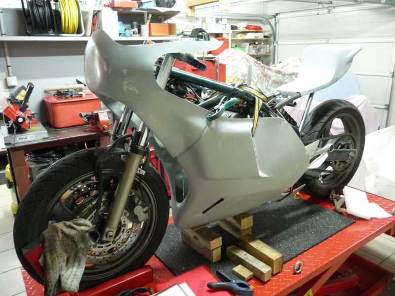

Re: Nouveau projet mécanique Philracing XJTZ
Hello les mécanos,
Après avoir coupé ici et là
, il faut fabriquer et greffer une nouvelle boucle, adaptée au poly mais aussi à l'emplacement de la batterie et autres parties électriques, c'est en cours, reste bac batterie, supports et autres bricoles pour cet endroit avant d'attaquer l'avant et le latéral de la partie cycle
Bonne mécanique.
Phil
Bonne mécanique.
Phil

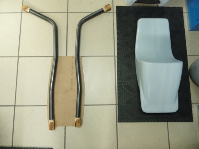

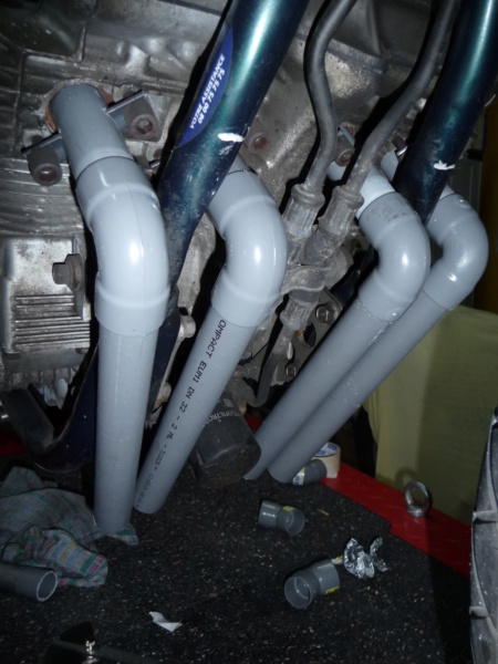

Le projet est toujours en cours, actuellement plusieurs parties sont à l'étude sur plan, en maquette, avec gabarits...
Les fixations poly sont en cours
Les demi guidon sont fait
L'échappement ... une grosse affaire est à moitié à l'étude et en gabarits
Les platines repose pieds sont en cours, reste à étudier les sélecteurs et repose pieds
La planche de bord est sur plan reste à faire les gabarits et la fabrication (une usine à gaz)
Un nouveau Té sup taillé dans la masse en cours de fabrication (là c'est pas moi)
Tout ceci avec la recherche de matériaux, qui actuellement n'est pas facile, rupture de stock des aciers, aluminium et bronze.
Il restera encore bien des choses.
Bonne mécanique (mais bien évidement pour celles et ceux qui en ont la passion)

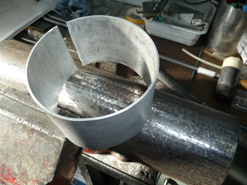

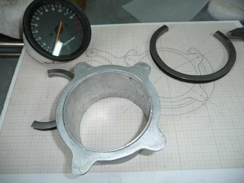

Comme pour la CR la planche de bord est, sur ce nouveau projet, une pièce compliquée mais sympa à réaliser, donc des photos récupérées et au boulot !... quelques pièces, à cintrer, à tourner, à souder, à former.
Il reste encore quelques bricoles avant de la placer sur l'araignée.
Philgold (Philracing)

Hello les mécanos,
Les 4 silencieux sont pratiquement terminés, il va falloir maintenant s'attaquer aux 4 lignes et là ça va être chaud, peu de place dans le carénage, peu de place en sortie carénage, des coudes difficiles et raccordements qui ne seront pas plus faciles...
Bon les schémas et gabarits vont être utiles, y'a du taf dans la fabrication de l'ensemble échappement.
Philgold "Philracing"
Le PVC est un copain, non pas pour les angles de coudes mais pour l'emplacement des tubes et en déterminer la place et leurs angles définitifs
