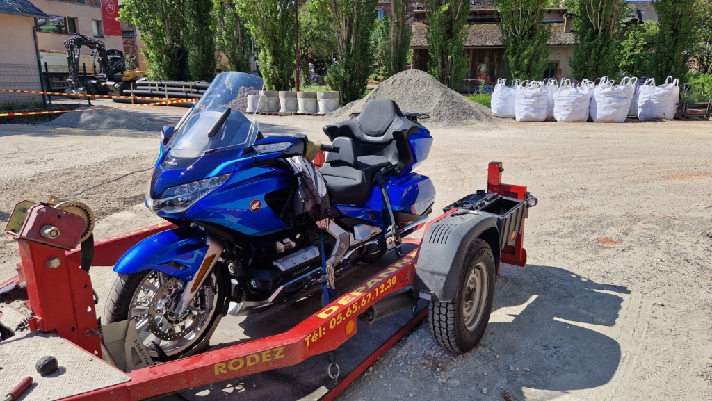

Ne connaissant pas ce moteur 1800 depuis très longtemps, je viens chercher ici votre avis sur cette vidéo.
La Gold à désormais 1200 kilomètres au compteur et ce bruit de cliquetis m'a un peu interpellé car assez fort et uniquement du côté droit.
J'ai filmé de près mais même en position assise ça s'entend bien.
La moto était démarrée depuis 1m30, elle avait tourné la veille et est dans un garage fermé (environ 20°).
Je sais qu'à froid ça peut arriver mais pourquoi pas des deux côtés
Merci par avance pour vos avis/connaissances

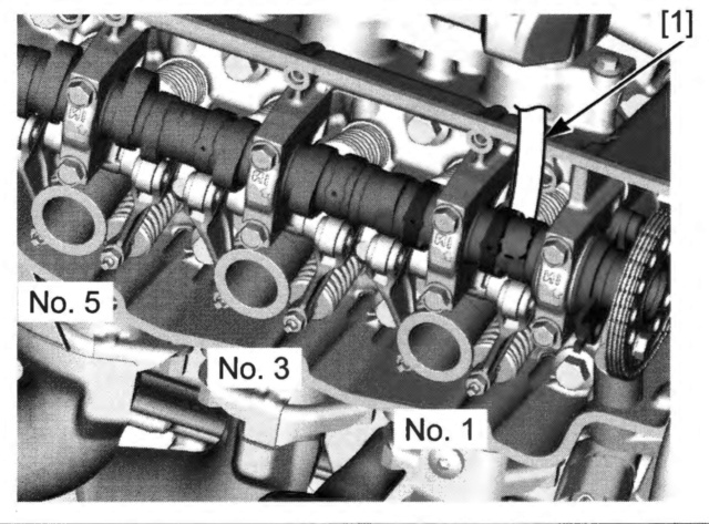

Ben si en fait ça peut être un bruit de culbuteur. Car contrairement à la 1500 qui a des poussoirs hydrauliques ( ça c'est parfait, aucun entretien ), les SC47 et SC68 qui ont des réglages de soupapes par pastilles ( c'est déjà moins bien ),sur le dernier moteur des 1800 ( SC 79 ) les soupapes d'échappement sont commandées par culbuteurs avec réglage vis/écrou ( les soupapes d'admission par pastilles ). Joli retour en arrière pour gagner trois francs six sous

Merci à vous 3 pour votre aide et ce schéma. Au moins je me coucherai moins bête

Quant au bruit lui-même , et au vu de l'éclaté moteur fourni par Mr Kuc. , je pencherai également sur une pb de réglage .
Et que ce réglage ne soit pas pile poil permet à la moto de fonctionner sans problème . . . mais pas comme il se doit , c.a.d. sans bruit !

Cliquetis coté droit aussi Gold 1800 2022
Bonjour , moi aussi je rencontre ce problème, Gold 1800 achété en juillet 2022 , juste le lendemain de la révision des 12000 (11900) exactement , le matin je met en route et là bruit étrange coté droit , je vais direct à la concess et on me parle aussi de la pompe à huile qui aurait aspiré de la micro limaille resté en fond de carter à la sortie d'usine ...
Cela va faire une semaine qu'elle est entre leur main , et aujourd'hui on me parle d'injecteur defectueux .
J'avoue ne plus savoir quoi penser après avoir lu différent commentaire sur ce sujet . et je l'ai en travers de la gorge vu éffectivement le prix de cet engin . La personne de Honda France était présente pour constater , et la concess m'a prèté une moto (750 dct) le temps de l'immobilisation .J'ai trop hate de récupérer ma Gold .John Question ?? comment mettre la vidéo du bruit ? MERCI
