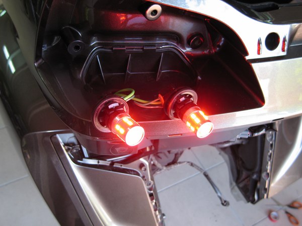

Cette conversion est possible sur tous les modèles 1800 mais présentée ici pour les 2012 + et donc adaptable pour les modèles avant 2012.
Il s'agit tout simplement de remplacer les ampoules à filaments par des LEDS Xtreme ayant le même culot T20 ou 7440-7443 (US).
Elle est valable si vous avez réalisé ou non la conversion des feux arrières (roulage/stop). Dans un cas vous utiliserez les deux fonctions et dans l'autre qu'une seule.
Mais pour moi, elle fait suite à la conversion des deux arrière décrite ici:
http://goldwing.forumactif.com/t2658-conversion-feux-arriere-goldwing-1800-de-2012-et#47895
Le but de cette installation est d'être mieux vu en phases de roulage mais aussi freinage de jour comme de nuit. C'est aussi l'occasion de réduire sa consommation d’électricité avec des ampoules probablement d'origine CREE Inc avec lentille-faisceau incorporée ayant une durée de vie très longue.
(voir sujet récent de Denis sur Alternateur et consommation de courant http://goldwing.forumactif.com/t710-alternateur-et-consommation-de-courant?highlight=alternateur).
Pour cela j'ai commandé le kit complet suivant aux USA, car non disponible en France. Avec 3x2 LEDs Rouges, 1x2 LEDs Oranges pour les clignotants arrière et avec la centrale clignotante pour LEDS afin d'éviter un clignotement rapide.
http://cyclemax.com/inc/sdetail/gl1800_xtreme_led_rear_bulb_kit/73/225425
Ces articles proviennent de Socalmotogear - GoldwingHID
http://www.socalmotogear.com/category-s/65.htm
Le remplacement des ampoules est simple et bien décrit par M. Cruiserman avec cette vidéo, ainsi que le changement de la centrale clignotante.
https://www.youtube.com/watch?v=IpOlz1epTbA
Pour ma part j'ai choisi le démontage de la face avant de la moto afin d'accéder à la centrale "MITSUBA" présente dans la Gold, pour son remplacement par le "Load Equalizer"
Comme le dit la description (Pub) de ces ampoules LEDS à double fonctions pour les feux rouges, elles sont plus lumineuses que les ampoules à double filaments, oui c'est vrai!
BILAN:
Feux Oranges-Clignotants: très intéressant avec la centrale adhoc avec une forte luminosité et un rythme de clignotement identique à l'installation d'origine.
"Adopté!" Ils complètent les clignotants avant, présents dans mon installation feux de gabarit avant.
http://goldwing.forumactif.com/t1523-feux-de-gabarit-clignotants-led-auto-commutables-pour-la-face-avant?highlight=feux+gabarit
Feux Rouges: très intéressant pour être bien vu en roulage. En revanche il n'y a pas autant de différence de luminosité entre la position roulage et stop que les ampoules à double filaments. C'est mon avis mais la luminosité en position STOP n'est pas plus intense que le filament 20W des ampoules classiques.
"Adapté" je garde donc les ampoules à filaments dans le Top Case pour une meilleure visibilité en phase de freinage et je laisse les LEDS Xtreme dans la barre de feux sous le TOP, à la façon d'un feux arrière de brouillard permanent, car dans ce cas, plus lumineux que le filament 5W des ampoules classiques.
Même si les photos ne rendent pas la luminosité réelle, il y a une différence notable entre les situations de roulage et freinage avec l'adaptation finale décrite ci-dessus:
Éclairage en situation de roulage
Éclairage en situation de freinage
Conclusion:
Les LEDS Xtreme pour Goldwing sont pour mon usage personnel intéressantes pour les clignotants et pour marquer d'avantage sa position en roulage sur un (barre lumineuse sous le Top Case) des trois feux rouges arrière, comme dans le cas de situations de brouillard ou de pluie intense, mais pas sur tous afin de bien distinguer la différence de luminosité en cas de freinage.
