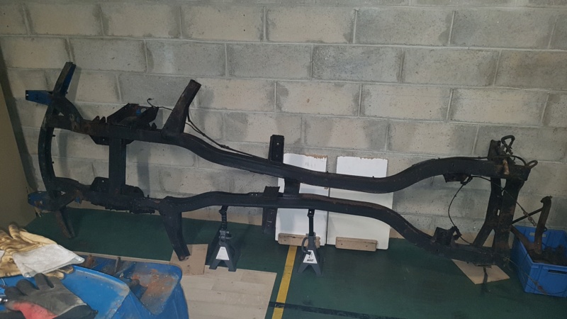

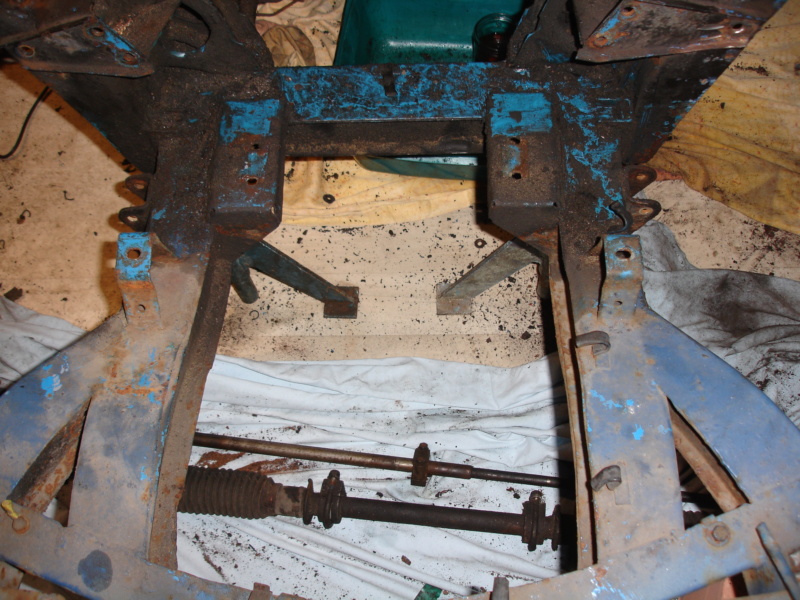

Je m'y suis mis enfin. Entre le cote pro et les accotés je n'ai pas eu le temps de commencer le démontage. Mais là ca y est.
J'ai commencé par la crémaillère de direction et la colonne, ensuite le train avant, et l'ensemble des éléments tels que les émetteurs de frein et embrayage, pompe lave glace etc...
Il me reste le fourreau de la colonne de direction le chauffage dans le tableau de bord et l'ensemble des câblage électrique primaire et secondaire. Je ferai ces câblages électriques en dernier.
Je pourrai ensuite découpler la caisse du châssis. Il ma faudra auparavant des renforts de caisse pour éviter qu'elle ne se déforme en la levant. Et je dois fabriquer une sorte de table au dessus de ma remorque pour y poser la caisse. La place n'est pas étendue dans mon garage.
Je trouve le châssis et la caisse plutôt en très bon état pour son age. La tôle la plus rouillée se situe sous le tableau de bord là ou ça à bruler le plus. La rouille n'en n'a fait qu'une bouchée vu la finesse du metal.
Quelques photos

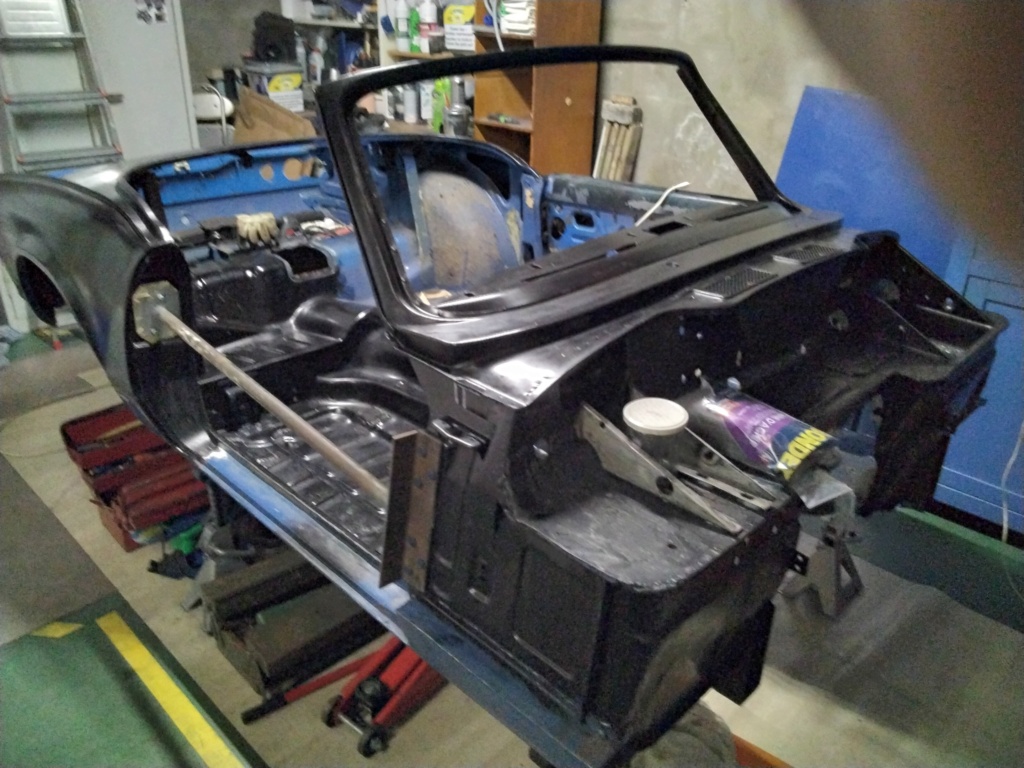

Ça avance doucement. Entre les soucis les vacances et l’entretien des autres véhicules je fais ce que je peux.
J’ai décape en partie la voiture. Il me fallait des barres de renfort pour que la caisse ne se deforme. J’ai eu du mal pour en trouver. N’étant ni soudeur et n’ayant rien pour souder il était plus facile d en trouver. Il me reste encore beaucoup de décapage à faire.
Ce décapage m’a engendré une tendinite d’ou un nouvel arrêt dans les travaux.
Quelques photos de l’avancée des travaux
