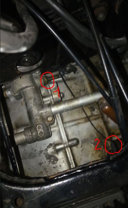

Bonsoir à tous
pour le fil noir si c'est le neutral, alors il part du carter avant dans lequel se trouve la pompe à eau
La 11 de matchless Waterp10
sinon il y a 2 fils noirs sur le moteur (sous les carbus) un pour la jauge de température et l'autre je pense que c'est pour le voyant d'huile (pas sur):
La 11 de matchless P_202212
Messages : 248

Message  matchless Jeu 2 Mar 2023 - 9:06
La 11 de matchless 20230319
La 11 de matchless 20230321
Re.....
Je suis bien d'accord pour le gros fil noir qui partirait bien de la pompe à eau.
MAIS je le branche où on voit bien qu'il se dirige vers le hublot de niveau d'huile.
Après sur le moteur un autre petit fil noir aussi.
Et lui aussi je le branche où.
Merci à vous

Message  sky.fred Jeu 2 Mar 2023 - 11:04
si le schéma ci dessous peut t'aider, je n'arrive pas à voir ou va ce fil sans démonter les cabus.
La 11 de matchless 20230311

Message  matchless Jeu 2 Mar 2023 - 18:38
Je viens d'envoyer deux photos du dessus de mon moteur où ont voit bien effectivement les deux branchements.
Mais il reste ce troisième fil qui lui se sait pas où il va

Message  JBT Jeu 2 Mar 2023 - 22:49
bonsoir Marco
sur mon modèle 82 j'ai 2 fils noirs sur le dessus moteur : (1) sonde de température, (2) niveau d'huile (probablement, je n'ai pas vérifié sur la doc)
un seul fil sur le bas moteur coté droit c'est le capteur de point mort en provenance du carter avant, qui protège la pompe à eau.
La 11 de matchless Fil_no10La 11 de matchless P1040610
Une façon de vérifier : branche la batterie, mets le contact et si après avoir trouvé le point mort la verrine verte ne s'allume pas c'est que tu tiens la portion de câble qui ne remonte pas au tableau de bord.
JB

La 11 de matchless Empty Re: la 11 de Matchless
Message  matchless Ven 3 Mar 2023 - 22:09
Re....
Voilà le dessus de mon moteur. Ont y voit bien les branchements des deux fils.
Reste le dernier tout seul.
Lui je sais pas dû tout où IL va

Message  JBT Ven 3 Mar 2023 - 22:17
Bonsoir Marco,
il remonte au tableau de bord ? il n'y a pas un fil qui pend sous le tabeau de bord ?
jb
Message  matchless Ven 3 Mar 2023 - 22:33
Ah ba tu à peut-être raison.
Ça fonction serait quoi alors.
Je regarde ça de prêt

Message  sky.fred Sam 4 Mar 2023 - 8:13
Vu les compétences en mécanique de ton vendeur, le chatterton orange ne serait pas une épissure (très bien réalisée  La 11 de matchless 1f601) qui relie les deux bouts de fils qui pendent ?

La 11 de matchless Empty Re: la 11 de matchless
Message  matchless Sam 4 Mar 2023 - 9:31
Ré.......
Oui comme tu dit les compétences en mécanique. Ça craint .mais bon on va là sauver.
Bon alors je pense pas que ça peut relié les deux fils .bicause.  y'a pas le gros fil noir en dessous lui va à mon contacteur de point mort.
( que je vais changer aussi ) une partie de rigolade.
Et l'autre tout seul comme tu dit il doit remonter vers le tableau de bord.
Je vais essayer d'y voir plus clair aussi sur mon side à côté en enlevant mon faux réservoir.
