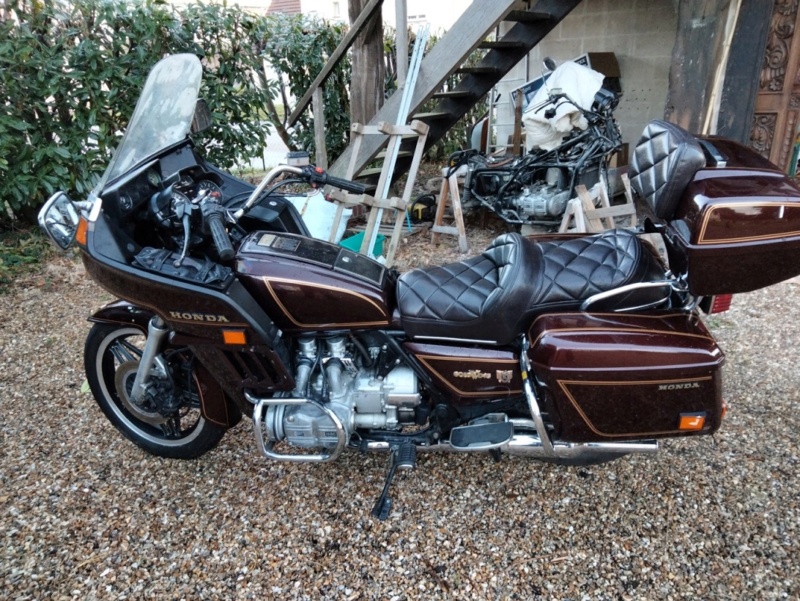

J'ai trouvé pour pièces une seconde 1100 même année à l'arrêt depuis plus de 20 ans. 32 000 bornes. Elle sert donc de donneuse le but étant de tout laisser d'origine. Voilà
Remise en route 1100 Img_2051
où j'en suis. Il me reste le freinage a refaire ( maître cylindre arrière et toutes les plaquettes) je vais m'attaquer aux amortisseurs arrière et faut que je trouve des pneus mais pas simple de rester aux dimensions d'origine.
