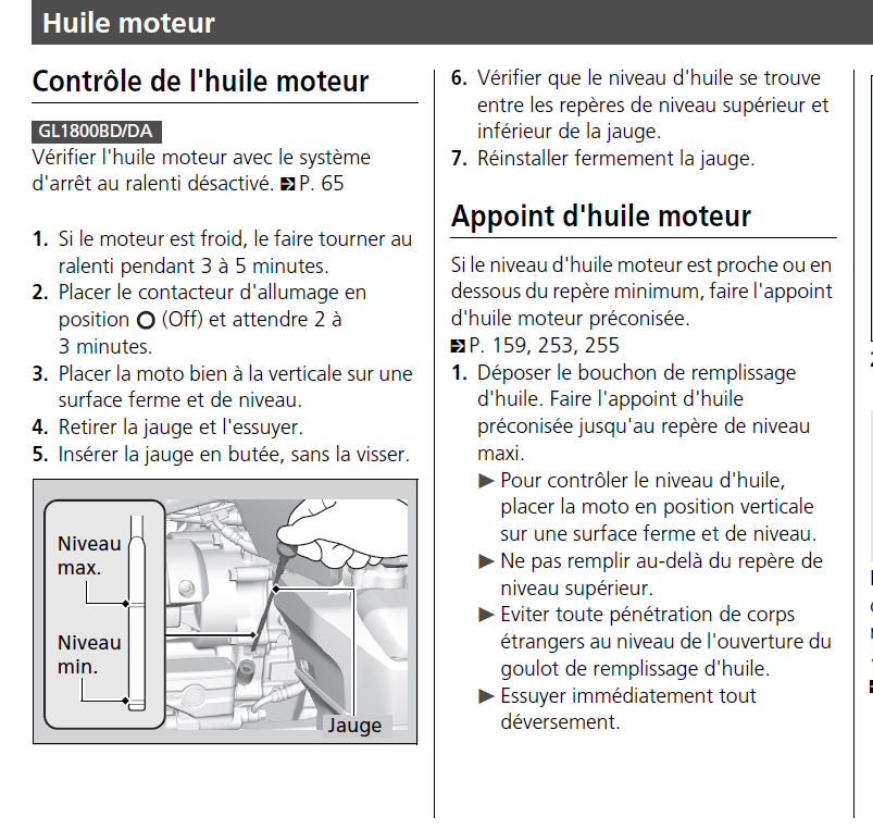

Contrôle du niveau d'huile SC 79 365723366  Pierre,
Alors là pour le coup, c'est simple. En fait,  tu appliques bêtement ce qui est expliqué intelligemment dans le manuel:
Contrôle du niveau d'huile SC 79 Captu127
Pour la part, voila ce que je fais, en appliquant bêtement, et ça marche plutôt bien.
Lorsque je rentre de balade, je me gare dans mon garage avec un sol plat, j’arrête le moteur, et je mets la moto sur la béquille centrale.
Le temps que je me déséquipe, que je récupère mes affaires dans le top-case, il s'est bien passé 2 à 3 minutes et ensuite, je fais comme indiqué sur la notice:
j'enlève le jauge, l'essuie et je fais le niveau en remettant la jauge, mais sans la visser.
Voila, c'est simple, il ne faut pas chercher plus loin , ni midi à 14 heures.

Effectivement , et comme le préconise le manuel , il convient de faire d'abord tourner la moto avant de regarder le niveau . Si tu ne fais pas cela , tu constateras qu'à froid , il semble manquer d'huile .
Cette préconisation vaut aussi pour la mise à niveau , même si le manuel ne le précise pas . . .

Maverick a écrit:J'ai toujours entendu qu'il fallait vérifier à  froid, l'huile étant bien descendue dans le carter ?
De plus, pourquoi désactiver le système d'arrêt au ralenti si le moteur est coupé lors de cette vérification ?
Oui, mais avec la Gold, nous sommes avec une architecture de moteur à plat, donc le mode de contrôle du niveau d'huile est forcément différent avec un moteur en ligne ou en V. J'ai pour souvenir un moteur Hispano-Suiza, 12 cylindres à plat, sur lequel on devait faire le niveau d'huile moteur tournant. Sur ce coup là, il faut faire confiance à Mr Honda.

Message  Maverick Dim 13 Aoû 2023 - 17:05
OK, je comprends mieux ainsi.
J'appliquerai donc la procédure lorsque je vérifierai le niveau. Pour l'instant rien à faire. Le mécano m'a dit lors de l'entretien de fin de rodage de le contrôler tous les 1000 km.
Je le ferai ainsi vers les 2000 km.
Donc, en résumer :
Béquille centrale
Allumer le moteur
Désactiver le système "stop&go"
Laisser chauffer 3 à 5 minutes
Couper le contact
Attendre 2 à 3 minutes
Retirer la jauge sans dévisser et se brûler
Remettre la jauge sans visser
Soigner sa brûlure si c'est le cas et enfin...
Boire l'apéro lol!

Message  Etche Dim 13 Aoû 2023 - 17:17
Pas tout à fait:
Si le moteur est froid:
- laisser tourner de 3 à 5 mn,
- Couper le moteur,
- Attendre 2 à 3 mn,
- enlever la jauge et l’essuyer
- mettre la jauge sans la viser pour faire le niveau,
- si c'est bon, remettre la jauge (en la vissant, il vaut mieux)
Si le moteur est déjà chaud, c'est la même chose, mais sans laisser tourner le moteur de 3 à 5 mn (forcément puisqu'il est déja chaud)
Regarde la copie d’écran que j'ai mise un peu plus haut, la procédure est claire.
En ce qui concerne le S&S, je crois savoir que tu l'as fait désactiver en permanence dans l’architecture de la moto par ton mécano. Donc, pas de pb pour ce point là.
