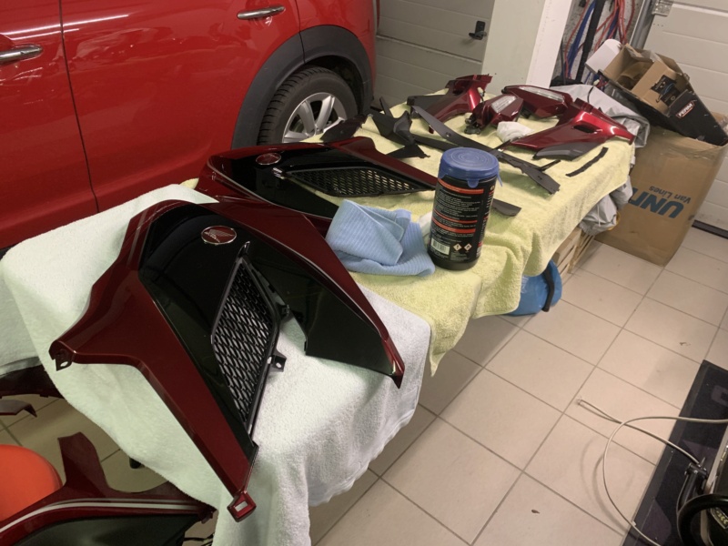

Bonjour Filip,
Exactement.
D'abord, je n'ai pas envie de démonter l'ensemble du carénage. ont parle d'une dizaine de vis diverses, de douzaines de clips, et d'une infinité de petits tétons en plastique qui ne demandent qu'à casser.
Donc je pensais utiliser le raccourci de Wingstuff, qui consiste à démonter la console SANS toucher aux carénages. Mais alors, il faut être certain de pouvoir:
1- accéder aux connecteurs de la console pour les modifier selon le pries de Gérard, et
2- se démerder à passer le faisceau maison (je compte utiliser un cable 8 brins) sous le carénage supérieur.
et le tout, évidement, sans déclencher intempestivement l'airbag.

J'avais monté le Homelink officiel US sur ma 2018.
C'est pas très complexe comme démontage, juste un peu long....
Je crois que je vais tenter le coup. J'attends d'avoir reçu le kit home link, ainsi que les "entry lights" latérales et la lumière jolie autour du logo latéral, tant qu'à faire pour ne démonter tout le bastringue qu'une seule fois.
Merci pour ces encouragements.

Oui tu fais bien...
il faut juste être prudent avec les clips plastiques du carénage mais ça se fait tranquillement.
je suis content de voir que certain ont pu avancer là ou moi j'étais bloqué à l'époque par manque de compétences...
Si je reprends une 2021, je me lancerais alors dans le trucs en espérant que d'ici là, l'un de vous aura fait un bon tuto

Et enfin les zones de stockage des pièces de carrosserie
![HomeLink où es-tu ? - Page 2 Img_0812](https://i.servimg.com/u/f79/20/23/00/36/img_0812.jpg)
On remarquera les chiffons et lingettes pour nettoyer l’intérieur des pièces: tant qu’a tout démonter en risquant de casser des bouts de plastique, autant en profiter… D’où l'aspiro sur la photo suivante. A noter l’astuce suggérée par mon expert(e) en dépoussiérage : les recharges swiffers. Ça marche du feu de Dieu dans les coins les plus reculés. attention à , n'utiliser que la recharge seule, qui va aller dans tous les coins alors qu'avec le manche, ça marche moins bien.
