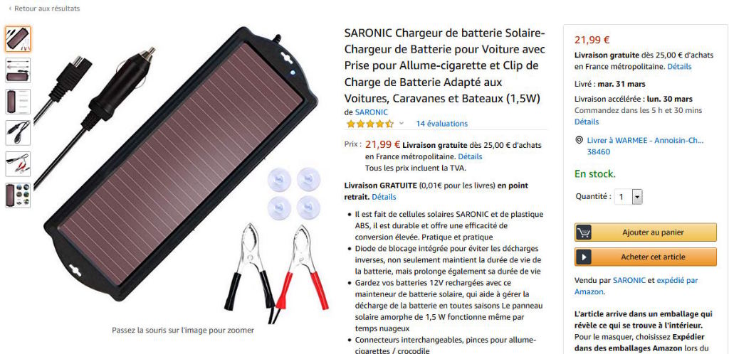

Si c'est juste pour maintenir un niveau de charge suffisant, J'ai déjà utilisé ça sur mes autos et ça marche super:
Combien de temps sans tourner ? (batterie) Batt10
Le courant de charge est faible (quelques dizaines de mA que j'avais mesuré en plein ensoleillement). Mais comme il est permanent, cela suffit à maintenir la batterie en état.
Après, tout dépend comment est fichu ton box et si tu peux fixer ça à la porte (ou sur le toit) puis passer le câble à l'intérieur...
PS: c'est pour pouvoir checker l'état (et la charge) de ma batterie que j'ai installé ça sur la mienne:
