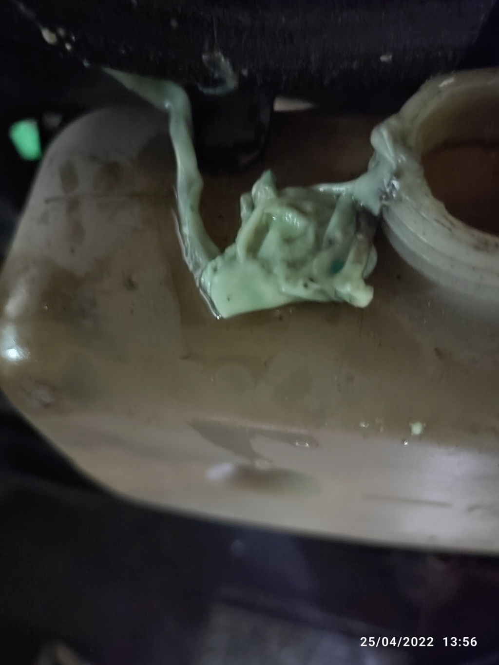

en ouvrant le vase d'expansion j'ai trouvé ça sur le tube de mise à l'air
on dirait du chewing-gum tout mou mais ce n'est pas gras. si quelqu'un a déjà rencontré ce problème, dîtes moi. le démontage avance lentement car j'ai d'autres choses en cour mais ça avance

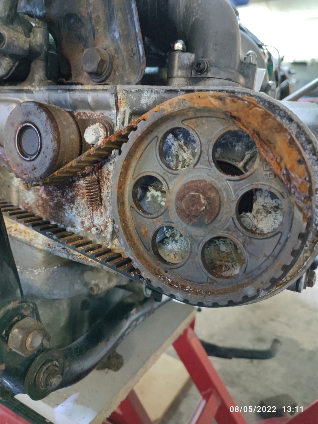

avant de démarrer change les courroies car vus l'âge de celle ci le caoutchouc doit être bien cuit, même si en apparence elles présente bien.

effectivement la remise en état de la distribution est à l'ordre du jour, j'attends les courroies, j'ai déjà le reste. voilà l'état de la distribution, apparemment de l'eau c'est infiltrée dans le boitier, la moto a du dormir dehors pendant un temps
@MAU
ne serait-ce pas un mélange eau et huile suite à un pb de joint de cculasse ?

faut changer les galets tendeurs aussi s'ils ont pris la flotte, ils sont morts.
pour ton circuit de refroidissement tu es bon pour un démontage moteur et un bon nettoyage de tout le circuit de flotte, une méthode aussi avant de tout démonter, tu injectes de l'eau chaude avec de la lessive saint marc et tu laisses agir avec le radiateur bien sur, c'est un truc de vieux mécanos qui fonctionne bien mais après gros rinçage pour tout éliminer.

je me pose la question de savoir si il me faut remplacer les joints de culasse, qu'en pense ceux qui ont déjà eu ou remis en état une 1000 GL?. Le problème est que je n'ai jamais changé de joint de culasse sur une moto, j'espère qu'au niveau serrage au couple, ce n'est pas trop compliqué
Voilà ou j'en suit au niveau du démontage
Petit oubli, quelqu'un aurait de la doc sur ces amortisseurs, ce sont des Monroe made in USA mais je ne connais pas ce modèle
J'ai trouvé prés de chez moi une société qui fait du décapage sur bois et métaux apparemment ils peuvent faire le décapage du cadre ainsi que des pièces annexe à repeindre.
J'attends les courroies de distribution et votre avis sur les joints de culasse

vu la merde que tu as trouvé dans le vase d'expansion, le fait de démonter les culasses permettrait de nettoyer en profondeur le circuit de refroidissement, il vaut mieux bosser sur un moteur démonter que sur un moteur en place dans le cadre plus simple et si jamais tu te retrouves avec une merde après tu te diras "ha si j'avais su", si le ou les joints ont pété un surfaçage sera le bien venus et voir l'état des soupapes aussi.
si tu n'es pas pris à la gorge au niveau du temps vaut mieux faire les choses dans les règles pas comme dans certaines émissions de télé qui font du boulot cache misère, si tu vois ce que je veux dire.

Renaissance d'une 1000 GL K1
Bonsoir à tous,
Ne vous inquiétez pas, je huile, je graisse, tout ce qui doit l'être pour faciliter de peut être futurs démontages. J'ai fini de roder les soupapes, celles qui en avaient le plus besoin étaient les soupapes d'échappement donc pour elles pates à gros grain et grain fin. Pour les soupapes d'admission, elles n'avaient pas grand chose voir même rien donc pour elles juste le grain fin.
La première culasse, celle avec l'allumeur est remontée, je viens de finir le rodage des soupapes de la deuxième culasse, celle avec la pompe à essence. Donc la suite sera le remontage de cette culasse et le serrage au couple.
J'ai trouvé sur le net que les piston d'étrier du frein arrière de la 1000 GL était les mêmes que la Volvo 240, également étrier arrière. Je les ai commandé, je vous confirme ça dès la réception, si c'est bon, ça divise la facture par trois. Auriez vous la même combine pour les pistons de frein avant. Pour le moment je n'ai rien trouvé
Bonsoir à tous,
trois petites surprises et pour certaines pas des moindres, enfin si on peut appeler ça comme ça:
- une vis d'étrier de frein avant collée dans l'alu de l'étrier et pas de filetage juste collée dans le métal, impossible à extraire du coup j'ai du percer
- un boisseau en aluminium de cassé, j'en revenais pas, cassé net, pourtant Honda ce n'est pas de la camelote. Je me demande ce qui a pu se passer
- voilà l'état de la cuve du premier carburateur que j'ai ouvert , ça augure mal pour les suivants…
voilà ce qui arrive quand on ne pense pas à vidanger ses carburateurs lors d'un arrêt prolongé de la colle au font de la cuve
. Bon comme j'attends une rampe de carburateurs qui doit arriver d'Allemagne, car un boisseau neuf coute 173 à 250 euros selon les vendeurs donc j'ai préféré acheter une rampe de carburateurs à 168 euros comme ça ça me fera de la pièce car je pense que la remise en état des carburateurs ne vas pas être simple… mais je m'en douté. Le kit carburateurs viens de chez Aliexpress. Le réservoir est à la peinture, il ne me restera que quelques petites pièces à repeindre au fur et à mesure, ça commence à venir bon. Reste les carburateurs
et le remontage
Mau
