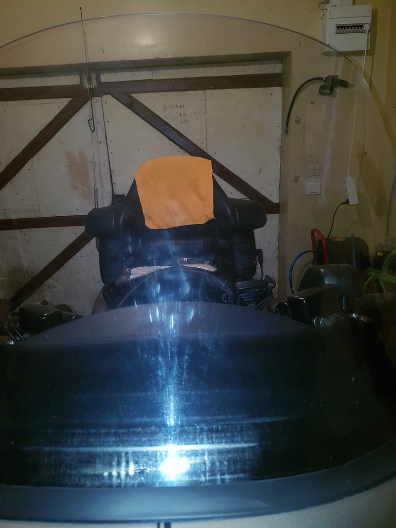

Salut...
Bon ben si je me posais encore la question si j'allais ou non changer mon pare brise..., ou alors dans un premier temps essayer de rénover le mien pour repousser un peu l'investissement....... Je crois que la question ne se pose plus  No
Après avoir lu plusieurs avis plutôt positifs sur le sujet un peu partout sur le net, je me suis décidé à tester le miror pour essayer de redonner un peu de "clarté" à mon pare-brise... Au préalable j'avais même fais des essais sur une ancienne bulle de FJR qu'il me restait, et le résultat été plutôt concluant sans être non plus miraculeux. En tout cas ça ne faisait pas plus de mal que de bien....
Et bien mes essais auraient dû se limiter à ma veille bulle, et je n'aurais pas dû tenter l'expérience sur le pare brise de la gold......... Parce que là pour le coup le remède est PIRE que le mal !!
Sur la face "externe" du pare brise ça a été.... le produit s'est appliqué correctement sans mauvaise surprise...., mais dès que je suis passé à la face interne ça n'a plus été la même chose.
Le produit avait beaucoup plus de mal à s'étaler, ça "accrochait", et le lustrage était vraiment laborieux ....
Résultat final, le pare brise est complètement ternes et rayé !!  Shocked  Le miror à réellement eu un effet abrasif et m'a ruiné le plexi....  Mad
Donc j'en déduis que sur nos pare brise d'origine, la face externe est recouverte d'une "couche de finition"..., mais la face interne doit être brute et donc soumis à toutes les agressions..... Suspect
Sur les photos on peu déjà se rendre compte du désastre...., mais en vrai c'est encore pire !
probleme rayure pare -brise - Page 3 20180420
probleme rayure pare -brise - Page 3 20180421
probleme rayure pare -brise - Page 3 20180422
Ce qu'on peu voir avec le flash, c'est ce que je vois sur toute la bulle en pleine lumière....
Dégoûté .... Sad
La semaine prochaine je comptais passer chez GR en profitant d'être en vacances dans la famille, pour aller acheter un porte paquet en vue de notre voyage prévu cet été..... bah je pense que la dépense risque d'être plus importante que prévu en y rajoutant un pare brise neuf  Neutral

Message  Invité Lun 9 Avr 2018 - 17:42
probleme rayure pare -brise - Page 3 365723366
Tu as trouvé la meilleure façon  de cramer le PB  probleme rayure pare -brise - Page 3 3605879242
Tu peux aussi essayer le miror sur le plastique, comme ça  tu pourras allé chez GR faire de plus grandes emplettes    probleme rayure pare -brise - Page 3 2939281774

Message  xav49 Lun 9 Avr 2018 - 18:26
Salut Grégory,
A ta déduction je confirme que c'est le cas pour les traitements en surface et pas simplement sur le coté exposé à la route. Concernant les PB des Gold en Polycarbonate et non "Plexi" chaque fabriquant a ses petits secrets de fabrication, mais ce qui est assez fréquent pour des objets exposés en extérieur ce sont des traitements contre les U.V voire durcisseur de surface.
Une action d'abrasion très fine peut enlever les micro-rayures mais détruit ces couches d'ajouts superficiels. Donc ce ne peut être qu'un remède pour une utilisation restreinte dans le temps.

Message  greg33 Lun 9 Avr 2018 - 19:12
Justement, ce que je trouve quand même bizarre c'est que sur la face du PB exposée à la route le miror n'a eu aucun effet néfaste.... Mais sur la partie intérieure du PB il a fait un carnage. J'ai l'impression d'avoir passé le PB au papier de verre pour carrosserie  scratch
Et encore une fois, j'avais au préalable fait l'essai sur une ancienne bulle de FJR et je n'avais eu aucun soucis sur aucune des 2 faces...
J'avais même poussé le vice justement de poncer la bulle sur une partie avec du papier à l'eau de carrossier pour voir réellement l'effet "rénovation" que pouvait avoir le miror, et franchement ça avait bien rattrapé le coup  Suspect

J'ai jeté un petit coup d'oeil un peu plus approfondie à mon PB à la lumière du jour..., et j'ai pu constater et comprendre pourquoi la rénovation avait échouée.
En fait sur la partie externe du pare-brise le polycarbonate reçoit directement un traitement de surface, donc on peut éventuellement le "polir" sans risque de le détériorer.
Par conte sur la face interne, le PB est recouvert d'un film très fin, avant de recevoir une couche de vernis....
Ce film sert à "sécuriser" le PB, notamment en cas de choc ou de casse, pour pas qu'il éclate en "mille morceaux". C'est exactement le même système que les films qu'on met sur les vitres de nos voitures de service, pour pas qu'elles nous éclate dans la tronche et qu'on bouffe du verre....
Du coup lorsque je me suis attaqué à polir la face interne, j'ai très vite retiré la fine couche de vernis et j'ai mis le film à nue que j'ai du coup endommagé....  silent
Maintenant que j'ai fais la bourde..., ça me servira de leçon pour une prochaine fois ...
