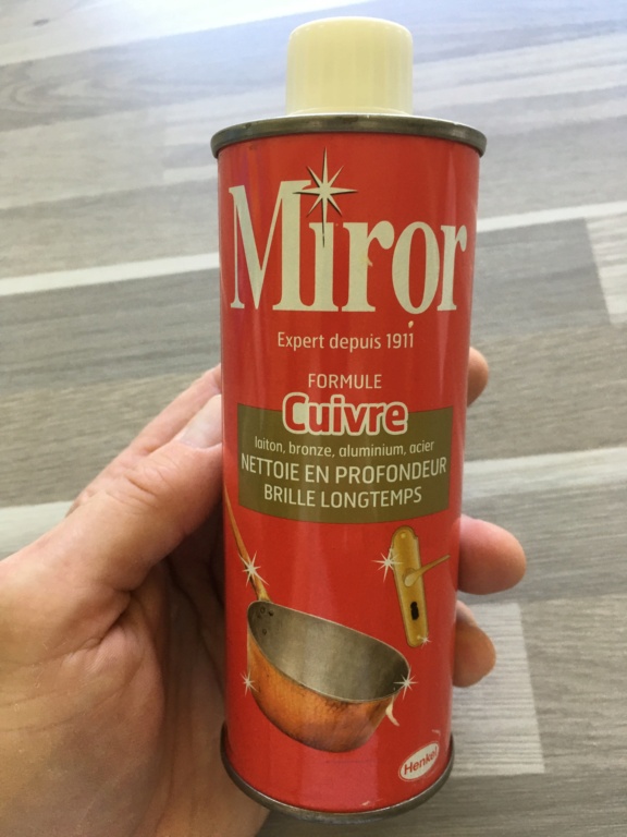

Pour réalimenter le sujet après avoir commencé à en parler ailleurs (sujet mal positionné à l'origine):
https://www.goldwingpartage.com/t13652-supprimer-les-rayures-du-pare-brise-de-ma-goldwing?highlight=rayures+pare+brise
J'ai fait beaucoup d'essais avec des produits différents et finalement c'est le bon vieux Miror POUR CUIVRE (attention à ne pas confondre avec le Miror à la formule "Argentil" pour argent, chrome, inox, aluminium et étain car ça ne fonctionne pas) qui me satisfait le plus mais... il faut beaucoup... beaucoup... d'huile de coude...et je continue à l'appliquer de temps en temps. Ainsi, j'atténue au fur et à mesure lesdites micro rayures. De plus, je n'ai pas d'effet de brillance ou autre type de ce genre ce qui sous entendrait que je protège le film de protection dont on parle plus haut. A ce jour, mon pare brise est presque nickel.
Quand à son application, j'utilise le même chiffon microfilament de la Droguerie écologique que celui utilisé pour le nettoyage de mon pare-brise:
https://www.goldwingpartage.com/t13417-comment-nettoyer-son-pare-brise#260217
