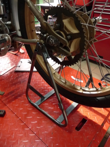

Et oui le temps passe et des chantiers autres font que certains patinent.
J'ai depuis ce temps étudié et réalisé des pièces pour des spyder can am, mais également des accessoires pour les Royal Enfield 650 interceptor, et quelques pièces et bricoles pour des travaux autres que les motos...
Pour ce qui est du boardtrack, les roues sont terminées, pneus avon montés.
Actuellement c'est au tour du garde boue arrière avec ses fixations.
Le réservoir a été mastiqué et restomé.
Voilà les nouvelles
Voilà les nouvelles

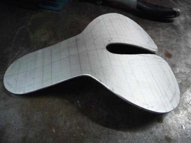

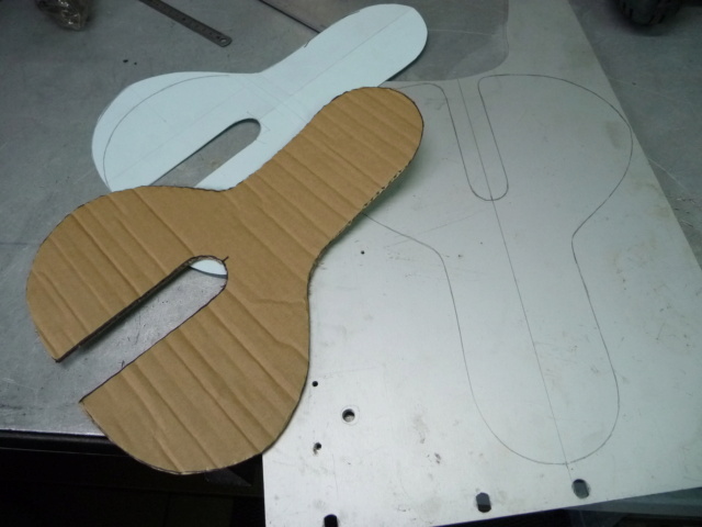

Un peu de mécanique en cette journée d'anniversaire, sa change un peu...
Fabrication de la carcasse de selle pour le Boardtrack racer, dans une plaque de dural de récupération, après il va falloir jouer les selliers et le cuir ça j'ai jamais fait on verra bien....
D'ailleurs si sur ce forum il y a des selliers qui travaillent le cuir un peu épais, je vais sûrement avoir besoin de conseils...merci d'avance.
Bonne mécanique
L'objectif c'est ça
Bonne mécanique
L'objectif c'est ça

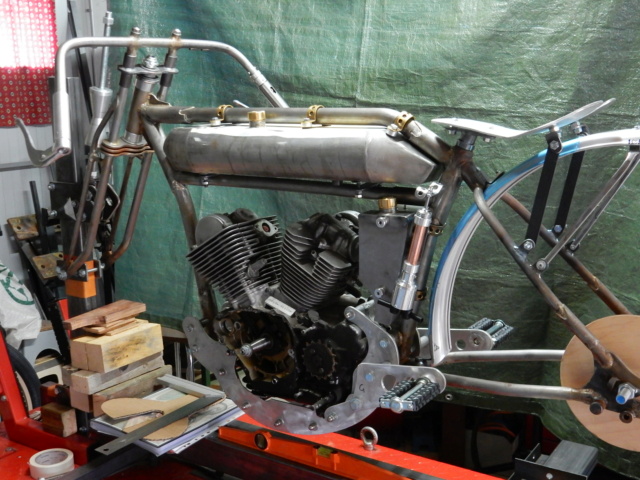

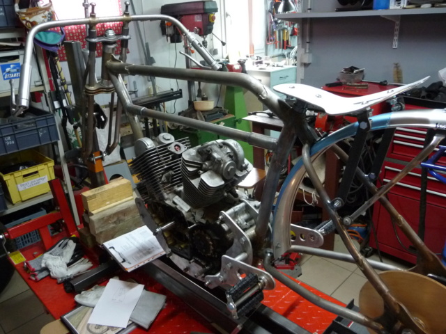

La structure de la selle du boardtrack racer est en place provisoirement avec ses supports, restera à découper la mousse, former et recouvrir le tout de cuir avec les coutures qui vont bien et lui donner une patine à l'ancienne.
Maxrunner31 voyant que cela t'intéresse (on peu comprendre ta timidité
), je peux te fournir le même genre d'accessoire si tu le désires, la forme te rappelle peut être "autre chose...", par contre si cela t'intéresse vraiment, dis moi si les dimensions et le design correspondent à tes attente et souhaits, je peux en fonction, repenser le tout...

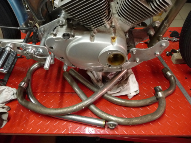

Un petit partage de photos des travaux en cours sur le boardtrack racer, pour ceux qui s'intéressent à la mécanique...
et qui en sont passionnés.
La fabrication de pièces pour Can Am Spyder et autres mécaniques prennent un peu de temps, le boardtrack est en pointillé mais ça avance.
Voilà voilà.
Voilà voilà.

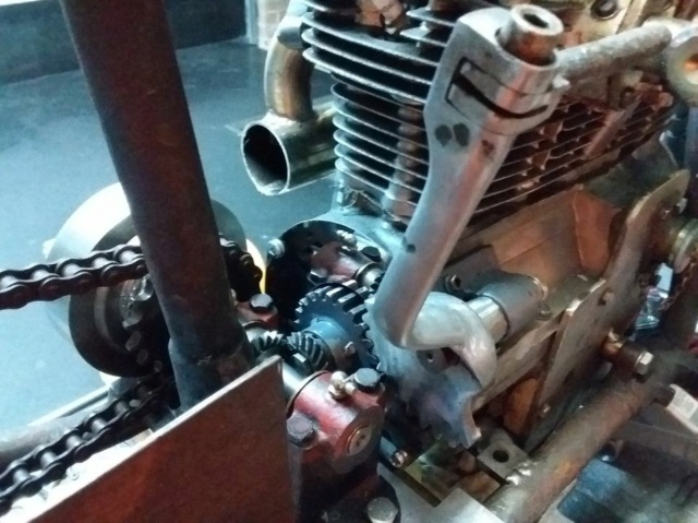

Je dirai un 350 CB fourPhilgold a écrit:Réplique de la célèbre Henderson 4 cylindres (en cours), mais si vous regardez bien ce moteur d'empreint, il vous dira sûrement quelque chose.
- Messages : 5782
Re: Boardtrack racer projet Philgold
Monté longitudinalement, ce qui nécessite un couple conique entre la sortie de boite et le pignon de chaîne secondaire. Pourtant on dirait qu'il y a peu de place pour le loger. C'est intriguant.

Quelques nouvelles côté mécanique pour ceux que ça intéresse...
Pour ce qui est de la transmission secondaire du 4 cylindres de mon ami Australien, voici quelques photos.
Pour ce qui est de mon boardtrack il avance tranquillement, actuellement c'est fabrication des paliers et commandes de frein AR et sélecteur de vitesse, étude de la mise en place des accessoires électriques et étude du circuit d'allumage simplifié, pipe d'admission pour carburateur en latérale et fabrication de la ligne d'échappement tirée dans des anciens tubes de 750 four et une petite béquille d'atelier.
Bonne mécanique
Bonne mécanique

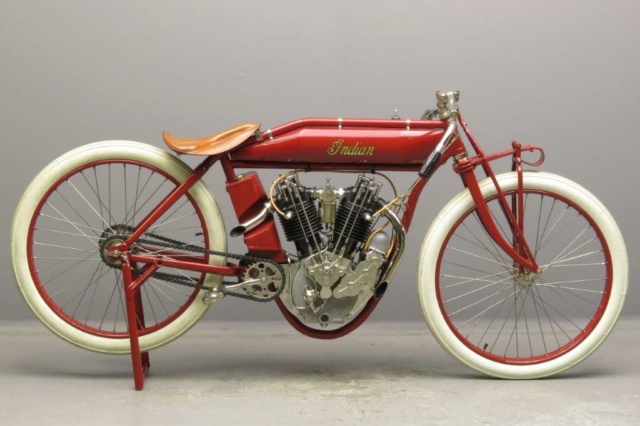

Quelques photos, ici Indian HD et Cyclone, mais il en existait bien d'autres.

Pour ce qui est de la peinture c'est une peinture automobile satiné, je veux garder sur cette machine des méthode simple car un poudrage se verrait trop.
Pour ce qui est du garde boue AR qui est le seul, c'est une récup chez le marchand de vélo de mon coin, il était ancien mais neuf assez large pour le projet et je l'ai coupé.
Pour ce qui est des échappement ce n'est pas un scrambler, c'est un boardtrack racer et les échappements sont bien à leur place et ils devraient être bien plus courts, voire même inexistants.
La difficulté de ce genre de construction c'est d'adapter du matériel moderne (moteur) avec des pièces fabriquées d'après photos d'époque.
Il faut garder l'esprit, tout en greffant des pièces qui n'existaient pas à l'époque sur ce genre de machine, pas de frein, pas d'embrayage, pas de démarreur, pas de batterie, des pneus moins large, des roues de 26" etc etc...
Il faut adapter, faire correspondre et y mettre un peu de ses envies sans dénaturer l'esprit de cette machine bien particulière qui était le début de la moto racing.
Bonne mécanique
