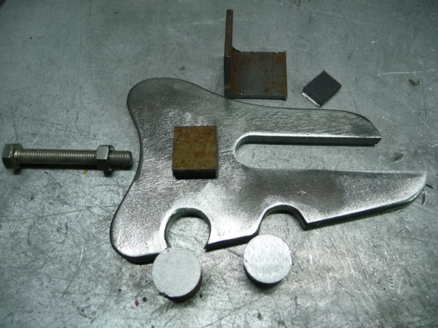

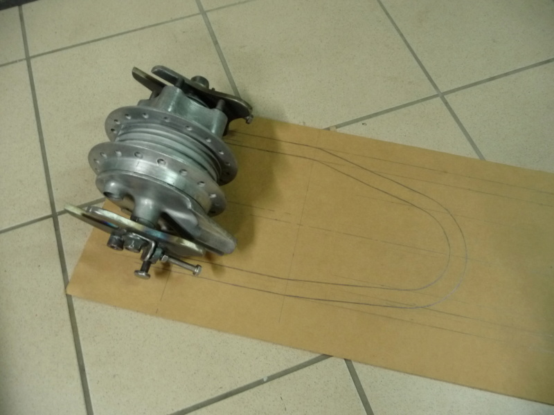

Hello les mécanos de tous poils,
La fabrication avance, des pièces sont petit à petit réalisées au fond de l'atelier, je laisse les compétences, du ménage, vaisselle et quelques fois repas (car j'aime bien faire aussi) à Madame, qui entre deux, peux également m'aider à la dépose ou repose d'un moteur.
Les platines de roue arrière sont OK, restera la boucle du cadre pour cette partie.
Quand la colonne de direction sera terminée, l'ensemble passera sur la marbre.
Bonnes fêtes de fin d'année à toutes et tous.

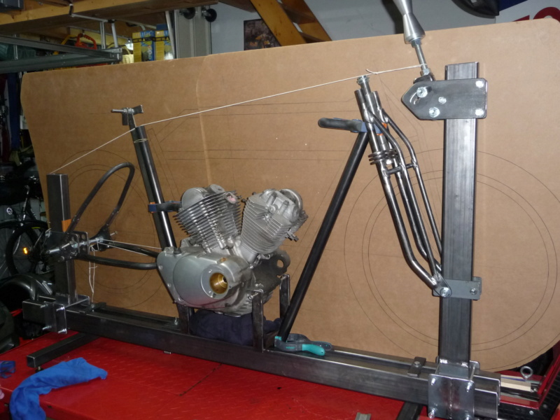

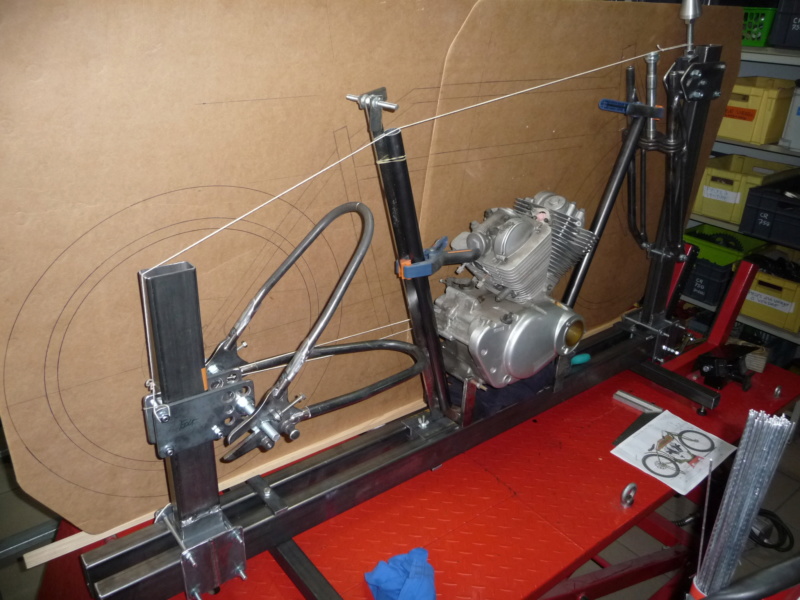

Re: Boardtrack racer projet Philgold
Toutes les dernières technologies "dernier cri" sont de sortie (carton, crayon de papier, double décimètre et compas) pour l'étude de la boucle arrière, le logiciel sous la casquette du vieux mécano doit prendre en compte:
Le déport de la jante sur le moyeu
Le centrage de la boucle sur le cadre
L'alignement des deux roues
Le lignage de la couronne avec le pignon sortie BV....
Affaire à suivre
Bonne année à toutes et tous et bonne mécanique.

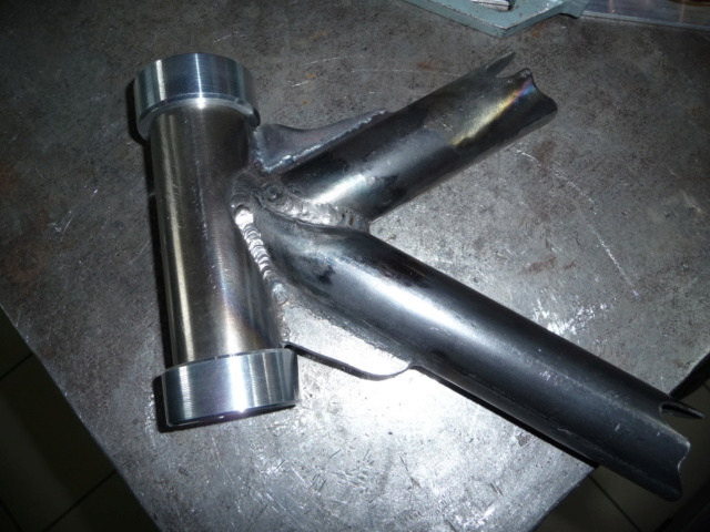

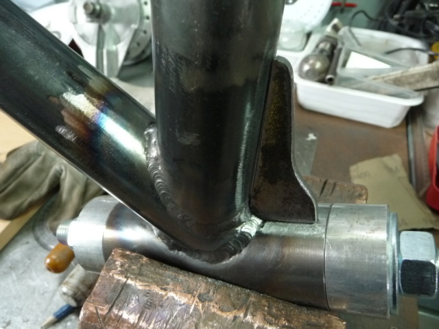

Me voici dans le vif du sujet, les gueules de loup sont terminées et ajustées
C'est un peu la colonne vertébrale qui commence, là c'est le gros point de départ de l'ensemble de la partie cycle, un morceau à ne pas rater, tant au point de vue angles et alignements, que soudures et tout ça sans déformation....
Affaire à suivre, je vais prendre le temps.
Boulot magnifique ... Chapeau bas
Oui le cadre ...
Le résultat fera d'une moto une "enclume" qui tourne pas ou un "tortillon" qui tient pas la route ..
J'avais en des temps immémoriaux (1979/80) pensé et réalisé les plans d'un chassis-coque (ce qui était très rare à l'époque) en alu (+ Dural pour les éléments de "forces" ..) pour transformer mon TY 175 ...
Il m'a juste manqué la disponibilité du soudeur ...

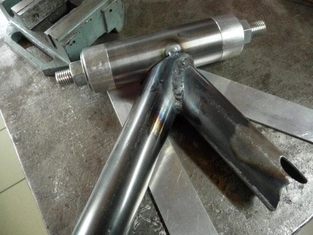

Ca faisait un petit moment sans mécanique boardtrack racer, d'autres motos et organisations de sorties avaient pris la place.
Le boardtrack avance tranquillement, aujourd'hui c'était un peu de tubes par ci et un peu de tubes par là, un peu de soudure ici et un peu là.
Le plus gros morceau, la colonne est terminée.
Bonne mécanique à tous les mécaniciens présents sur ce forum.
