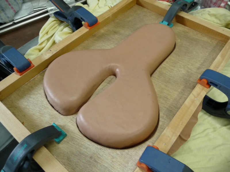

Quelques nouvelles du Boardtrack racer qui se termine, il ne restait plus que la fabrication de la selle avec les formes.
Le travail du cuir fût une première pour moi (mais intéressante), découpe, moulage d'une peau tannage végétal, découpe et formage de la mousse, assemblage, couture et au final teinture.
Reste à faire les essais routier et après et si tout on passera au prochain projet qui est déjà en attente.

Bravo, magnifique boulot même si perso je suis pas fan de la forme de la selle...............

Bjr phil . T'as pas voulu monter ta selle sur un amortisseur ?

Merci à tous, pour JCDU47 non j'ai voulu garder ce montage pour ce Boardtrack racer 1910/1915, le tout était très souvent en rigide, après il est apparu la suspension parallélogramme, voire télescopique et les selles un peu suspendues mais comme ces courses se faisaient sur des pistes vélodrome en bois et qu'il y avait des pentes importantes il fallait garder l'adhérence.
Je referais une selle suspendue ainsi qu'une fourche pour cette machine, à moins que ces deux accessoires se placent sur un nouveau projet...qui sait.

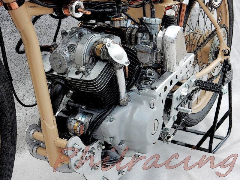

En effet , ce petit carter de chaine , outre le fait qu'il est du plus bel effet , me semble indispensable à la protection du pantalon du conducteur . . .

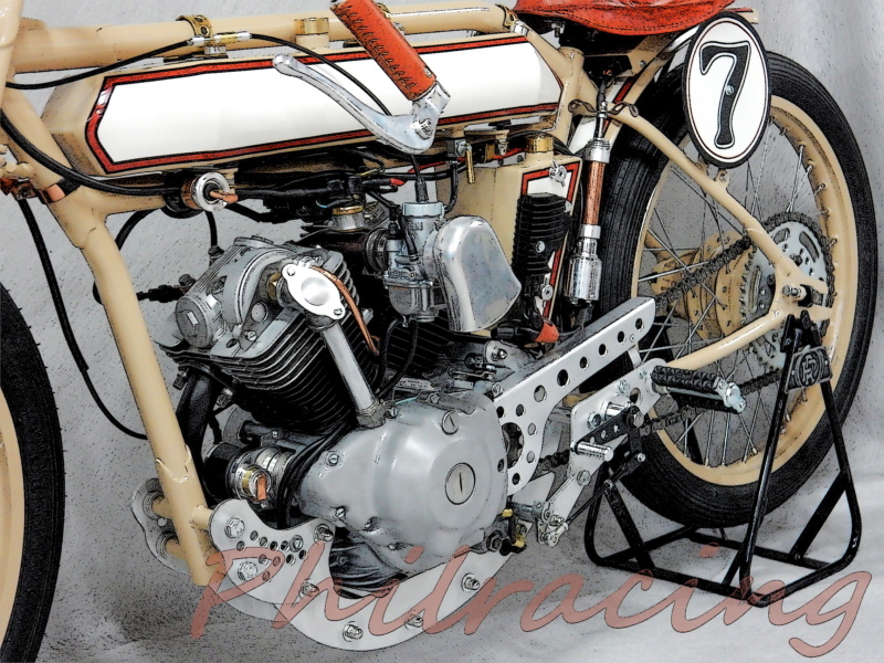

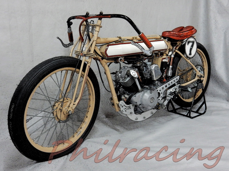

Voici un projet qui se termine, le BoardTrack racer "Little Hawk" est en gros terminé, restera quelques réglages, un décors sur le réservoir.
Un nouveau projet prend la place petit à petit, pour l'instant recherche de documentations, photos, plans, croquis, schémas, pièces etc...
Bonne mécanique ! du moins pour celles et ceux qui aiment et qui en font une passion.
Bonne route
Philracing oh pardon... Philgold
Bonne route

Je partage avec vous, ces premiers montages photos de la construction de mon Board track racer, en espérant que ça vous plaise, ainsi vous pourrez vous rendre compte du travail exécuté, des pièces réalisée, etc etc...
Bonne mécanique
Philgold mais aussi Philracing sur d'autres supports, pour mes projets autres, dans le domaine du 2 roues.
