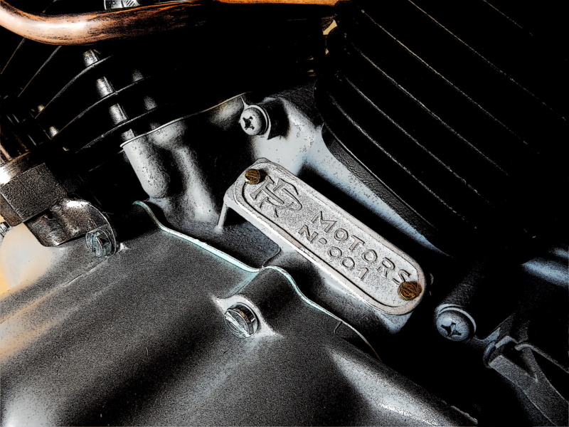

Après un petit moment sans trop de mécanique, le travail à l'atelier sur le boardtrack racer a repris et voici le moteur pratiquement terminé (refait, revu, corrigé...).
J'ai le temps cette année les démos, expos et autres sont toutes annulées.

Salut Phil, merci pour les news, c'est chouette de suivre ton projet. Le moteur est sympa en noir et gris.
Par contre j'ai besoin d'un cours de mecanique pour me derouiller les meninges ! ton moteur est il de type ACT ou pas ? si ACT alors les chaines de distri passent dans les culasses car on ne voit aucun carter sur les cotes. Si pas ACT alors je ne vois qu'un tube/carter de tige de culbuteur par cylindre alors qu'il y a deux soupapes à actionner. Du coup je pige pas comment ça marche !
Si tu as le temps, parle nous un peu de ce moteur.
Bonne mecanique.
Christian
Bonne mecanique.
Christian
- Messages : 349
Re: Boardtrack racer projet Philgold
Bon, vu que la plaque d'identification du moteur est nouvelle
, je n'ai pas identifié l'origine de ce moteur. Mais il n'y a évidemment ni chaines de distribution ni tiges de culbuteurs... Il y a bien 1 arbre à cames en tête par cylindre mais ils sont entrainés par arbres et pignons renvois d'angle ( idem Ducati 750 des années 70 ).

merci Kuczynski car je me demandais depuis un moment ce qu'étaient ces longs tubes sur le côté de chaque cylindre. Grace à tes explications j'ai enfin compris qu'ils dissimulent un arbre de transmission, entrainé par 2 pignons coniques en bout de villebrequin, arbre qui lui même entraine l'ACT via 2 autres pignons coniques, lesquels semblent accessibles par un cache démontable : pourquoi ? je n'avais jamais vu ce type de transmission, par curiosité je vais chercher sur le web ces moteurs Ducati des années 70.
- Messages : 349
en regardant à nouveau les photos du 8 avril, je viens de realiser que la plaque du numero de serie du moteur est interressante : P R motors num 1 ... comme Phil Racing motors, 1er moteur. Ce formidable projet de board track racer cacherait-il un autre projet de Phil ?
