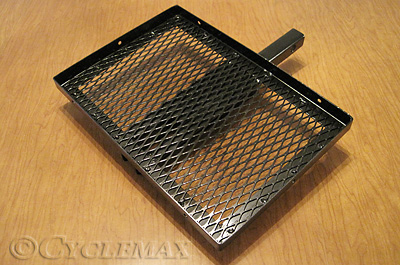

Bonjour Gekko35.
Sur ma moto, il y a une boule démontable (attache remorque). Je vais fabriquer un support type :
Ce sera démontable avec des écrous à sertir sur la caisse comme ça :
Et je pourrai utiliser le porte bagage pour attelage pour d'autres utilisations.
Je pense faire un tuto pour montrer le travail effectué.
A bientôt tous ...

degphi a écrit:Bonjour Gekko35.
A bientôt tous ...
Fait bien attention à la hauteur !!!
J'ai eu celui de ta photo et mon sac à brûlé
J'en ai fait fabriquer un plus aboutit par la suite qui va très bien.

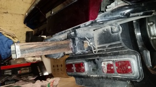

Après je me suis attaqué à mon support de ma "cantine".
Voici l'avancé des travaux :
Elle est "ajustée" au cadre. Bon là on ne voit pas mais je pense qu'il va falloir sur-élever l'installation.
Je ne veux pas frotter dans les virages.
La moto est toujours sur son lève-moto. Le plateau est certes plus haut que mes reposes pieds mais je préfère assurer.
Je vais faire les modifications et je montrerai le résultat dès que cela sera fait. Pour la nouvelle hauteur, j'ai de la marge : on voit bien la plaque, pas de soucis.
Une autre chose aussi : comme j'ai des pots d'échappement avec sortie droite, il faut que je vérifie si cela ne va pas trop chauffer la caisse. Si c'est la cas, j'ai pensé à des petits déflecteurs soudés sur le support qui enverraient le flux vers le sol ... A voir donc.

comme promis, je montre quelques photos de mon support arrière.
Je n'ai pas fini mais voici là où j'en suis.
Le support lui-même (recto et verso)
De la cornière de 25 pour le tour, 2 cornières au centre qui maintiennent un tube carré de 30.
Le tout sera soudé sur du tube de 30 qui sert pour mon attache remorque. Les espèces de rondelles soudées sur le carré de 30 permettent de "combler" l'espace car le trou fait 32 et le tube fait 30 :
Une fois assemblé, ça donnera ça :
Voilà pour la partie support. Pour le remontage c'est presque fini.

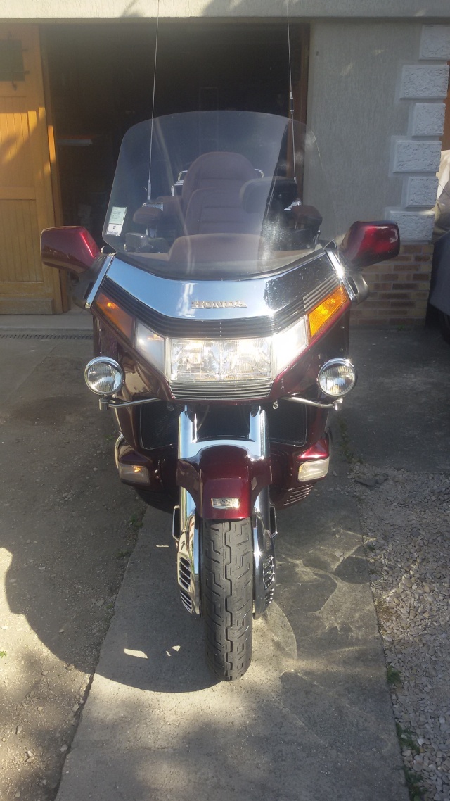

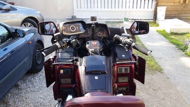

Voici donc les photos :
Mon chargeur Le bluetooth Mon téléphone avec son chargeur à induction
La bête de profil Pareil mais de face Vue du cockpit

ça y est, ouf : elle roule. Et plutôt bien.
J'ai fait le changement de :
- Amortisseurs arrières : montage très simple de la modification pour distribuer l'air des 2 cotés. Essai en duo, avec ma fille. Plus de phénomène de pompage sur les dos d’âne. L'essai de la tenue de la pression est bonne.
- Suspension avant : les ressorts progressifs sont vraiment super. Plus de problème de flottement dans les courbes. Une très bonne tenue de route donc.
- 2 pneus neufs : cela contribue aussi à la bonne tenue de route, c'est sur. J'ai choisi la monte d'origine (DUNLOP K177). Une bonne accroche sur le sec (comme tous les pneus). Pour le mouillé, je verrai ça pendant le voyage en Corse (il va bien pleuvoir pendant 1 mois). En tout cas, le bruit de "roulement", c'était bien le pneu arrière qui le faisait !!! L'équilibrage a été fait de manière dynamique avec des billes de type Dyna Beads. J'ai changé aussi tous les roulements de roue.
- Roulements de tête de fourche : si vous avez un manque de légèreté dans le guidon, niveau maniabilité, n'hésitez pas, faites-le. Ce n'est pas cher (si on le fait soi-même) et c'est vraiment impressionnant la différence. Un vrai vélo.
- La modification du sélecteur de vitesses : le joint Spi de sortie de boite changé, il doit durer plus longtemps car comme le sélecteur travaille correctement, les fuites d'huile à cet endroit là sont d'anciens souvenirs.
- Cardan: une bonne vidange (huile vraiment marron) et un graissage de l'arbre ont été fait. Ça en avait vraiment besoin.
- Installations électriques : un branchement direct sur le système intercom filaire de ma GL1500 (commandé chez GoldwingsDocs). Là-dessus, j'ai mis un système bluetooth (Mpow
Streambot Mini récepteur Bluetooth 4.0) : plus de connexion filaire sur le portable (on peut même connecter 2 périphériques en même temps !!!). Je me suis mis aussi un chargeur allume-cigare/USB sur le guidon : l'avantage, c'est qu'il est fourni avec des capuchons d'étanchéité à installer sur la prise USB mâle. Plus de problème d'humidité (je fournis quelques photos à la fin). Installation de 2 systèmes de fixation Ram Mount : un pour le portable et un pour ma GoPro.
- Une bonne révision : filtre à huile, nettoyage du filtre à air (K&N), huile moteur mais pas les bougies. Ce sont des Iridium que j'ai changées il y a peu.
Voilà, je pense ne rien oublier dans cette grande liste d'actions faites par moi-même
J'espère ne pas vous avoir ennuyer de trop ... Mais si quelqu'un avait besoin d'un petit coup de main dans mon secteur, il n'y a pas de problème.
