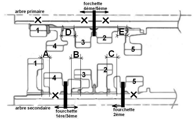

Je profite de mon vote pour te signaler que pendant tes vacances, il y a eu des révélations sur une amélioration
de la boîte GL18 modèle 2015. Patrice nous a posté des détails dans CE SUJET
Où tu pourras lire un rapport de casse de fourchette 4 / 5 sur la machine de Tydom (en 1ère page).
Bonne soirée,

le pb de la boite à vitesse des 1800 n'est pas un mythe
J'ai acheté la mienne fin mars 2013, une 2008 avec GPS et Airbag, à l'époque elle avait 42000km et une jolie facture de 2300€ comme quoi la boite à vitesse, pignon et fourchette de la 5ème avaient été changés.
A l'époque, je m'étais dit que je serais tranquille de ce coté là.
En Juin 2014 (20000km plus loin) la 4ème passe avec 2 petits clacs et la 5ème avec 2 gros clacs.
Je contacte le garage qui avait l'intervention sur la boite à vitesse, il me dit qu'il ne peut rien pour moi, vu que j'avais plus de 20000 km après son intervention.
Dans la conversation, il me dit qu'il y a une semaine il a refait une boite d'une gold qui avait seulement 32000 km et que dans une semaine il en avait une autre à faire qui avait 50000km.
Je montre la facture au mécano qui suit ma moto actuellement, et il me dit qu'ils ont fait vraiment le service minimum sur la boite à vitesse et que vue le nombre d'heure de main d'oeuvre c'est dommage de n'avoir pas remis la boite à neuf.
Bilan, ça fait 25000 km que je roule en prenant soin de ne pas ouvrir en grand quand je passe la 5ème, je trouve que le pb ne c'est pas aggravé en 1an 1/2, mais je sais qu'un jour, je la referais et la facture sera plus proche des 3000€ voir même 4000€ que des 2000€.
C'est vraiment dommage qu'Honda a laissé trainer ce pb aussi longtemps et qu'il ne propose mm pas une solution pour l'éradiquer quand la boite est ouverte. ![Qui a eu un probleme de boite de vitesse ? 3313860876](/users/3017/16/50/44/smiles/3313860876.gif)
: : gif61: : David,
Si, on n'en est pas encore certain, mais il se pourrait que l'amélioration détectée par Patrice DANS CE SUJET soit rétro-montable lors d'une réfection de boîte (si tu peux en discuter avec ton mécano -tiens-nous au courant

Un saupoudrage de tout cela je pense:
Comme ils sont souvent à basse vitesse: -ville- et chargés: -poids - il y a plus d'opportunités de devoir ouvrir en grand alors que l'on est, mal-t-à-propos comme dirait l'autre, bas dans les tours, en 5: -style de conduite-
Et c'est dans ce cas de figure qu'à mon avis, la fourchette de 5 à le plus de mal à encaisser le couple
En tout cas, c'est dans cette circonstance que j'ai eu la 5ème qui a sauté, une fois ou deux...
PS: J'en profite pour te dire que tes statistiques risquent de s'alourdir si la cause probable du dernier pépin de JEF78 ICI se confirme (son post était dans cette rubrique, mais je l'ai mis en cas particulier, pour l'instant

Re: Qui a eu un probleme de boite de vitesse ?
Normal, ce sont bien les pièces en cause. D'ailleurs il est facile de voir le boulot que doit effectuer cette pauvre fourchette de 4ème/5ème... Alors que pour passer en 1ère la fourchette ne se déplace que sur la distance A, en seconde sur la distance C, en 3ème sur la distance B, pour passer de 4 et 5 ou de 5 en 4 la fourchette doit parcourir la distance D + E. En fait elle travaille 2 fois plus que les autres.Ablarrot a écrit:...Jai dû faire changer la fouchette et pignons de 4ème et 5ème...
![Qui a eu un probleme de boite de vitesse ? Boite_gold-1](https://2img.net/h/epilogic.aviation.free.fr/stock/boite_gold-1.jpg)

Bonjour à tous
Et un de plus
Je pense conduire ma gold comme tous içi, un jour coul un jour de manière plus viril
J'ai parlé avec un mécano connaissant bien la gold, il est vrai que le couple fait que lorsque la gold est en sous régime, moins de 1500 trm en 5, elle n'apprécie pas mais je précise que cela ne mais pas arrivé ( panne de moto taxi )
Que je roule en 5 entre 2500 ET 3500 tr mn alors la oui, d'une part pour apprécier la douceur du moteur et en plus pour respecter les limitations de vitesses
POUR LUI, qui à refait beaucoup de boites à une époque et qui maintenant se raréfie
Les pannes correspondaient surtout à des golds de 2006 à 2008
Pour terminer, j'ai posé la question quand aux nouvelles références de pièces de boite
Pour lui, c'est les mêmes pièces mais maintenant fabriquées au Japon d'ou changement de référence
