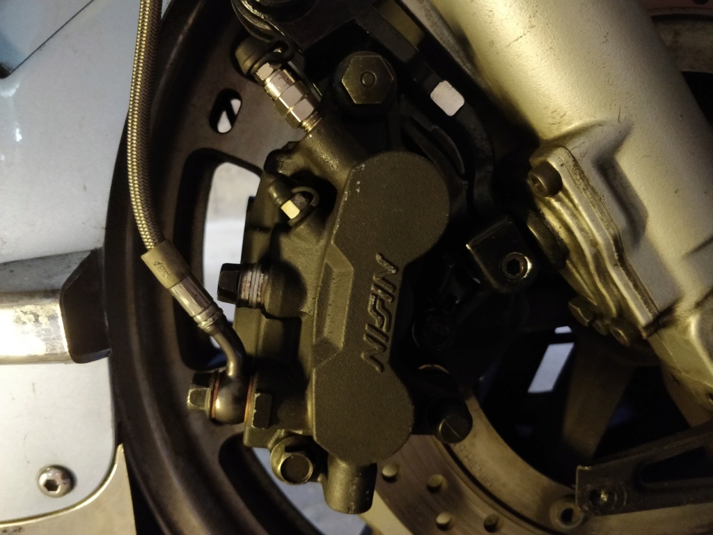

Amélioration freinage 1500
donc hier j'ai terminé le montage de la modification du système de freinage, depuis la dernière fois j'ai du faire réalisé une petite modification du support, Honda d'origine, à savoir réduire encore l'épaisseur de 2 mm car les écrous de fixation du disque frottés légèrement. Après modification remontage de l'étrier sur le nouveau support et installation de l'ensemble sur la fourche.
Et là quand j'ai voulu raccordé le Banjo sur l'étrier mince il manque deux centimètres "vingt de diousse" j'avais pas vérifié avant si la longueur aller être bonne. Bon il n'y a plus qu'à modifier le cheminement de la durite pour gagner de la longueur.
Après que ceux fut fait, installation d'un "Stahlbus" à la place de la vis de purge d'origine, cette vis de purge très performante permet soit le remplissage du circuit en ouvrant de deux tours soit de purger en ouvrant d'un demi tour avec le Stahlbus et son système d'aspiration.
Ce matin essai routier en sollicitant un maximum le frein avant et pour tout dire ça fonctionne plutôt bien mais le freinage est promotionnel à la force qu'on exerce sur le levier donc j'attend avec impatience le maître cylindre du 1000 CBR-F que j'ai acheté, on verra bien si ça améliore le freinage. Normalement ça devrai l'améliorer car pour le 1000 CBR-F quand on freine de l'avant ça commande le piston centrale de l'étrier arrière. La suite à la réception du maître cylindre.
Mau
Mau

Re: Amélioration freinage 1500
Petite question technique pour Mau??
L'étrier que tu nous montre en photo, reçoit bien 2 durites normalement, une sur le piston bas, et une au centre, ou me trompe-je???
J'aime beaucoup ton empilement de rondelles au centre pour assurer l'étanchéité.
A mon humble avis, malgré toutes tes modifs, cet étrier ne freinera qu'avec 2 pistons, et aura donc un rendement quasi identique à celui d'origine.
- Messages : 568
Baroudalsace a écrit:Petite question technique pour Mau??
non baroudalasace, l'empilement des rondelles n'est pas pour l'étanchéité mais simplement pour éviter pendant la période ou je vais essayer la modification que de l'eau ou des poussières n'entre dans le piston central.
En ce qui concerne le piston centrale de l'étrier avant droit, après la période d'essais, et bien sur si tout fonctionne correctement, je vais le raccorder avec l'étrier avant gauche ce qui devrais améliorer le freinage couplet et c'est ce que je cherche à faire.
Je vous rappel que depuis le début j'ai déconseillé à quiconque de réaliser cette modification qui ne concerne que moi. Après libre à chacun de la réaliser ou pas. Ensuite les matériaux que j'utilise sont des matériaux noble issue d'une industrie particulièrement pointilleuse et en plus je ne mettrais jamais ma vie ni celle des autres en danger.
Mau

kuczynski a écrit:Voilà maintenant 10 mois que ce post a été ouvert. Je l'ai suivi et je ne suis jamais intervenu jusqu'à présent. Je ne mets pas en doute à priori les aptitudes mécaniques des uns et des autres mais sans jouer le père "la morale" ou à "c'est moi qui sait tout" je reste dubitatif sur certaines réalisations décrites ici. Qu'on bricole les carburations, les échappements et autres joyeusetés, rien à dire mais de là à intervenir aussi radicalement sur un système de freinage, ça me laisse perplexe . Je n'ai jamais roulé en 1500 et d'après les témoignages divers et variés je veux bien croire qu'on fait mieux côté freinage. Mais changer les durites, les plaquettes et les disques ne suffirait pas? Car là encore, on reste dans l'éprouvé et la sécurité.
Bon ben c'était juste un avis mais jamais de mon côté je ne m'amuserai à remplacer des supports d'étrier d'origine par des supports maison. Franchement qui ferait ce genre de manipulation sur sa voiture par exemple?
PS : je vais continuer à suivre le projet .
Tout à fait d'accord avec cette analyse, après avoir roulé avec deux 1500, toujours avec des disques en état (état de surface et épaisseur), plaquettes en état et de Qualité, liquide propre et canalisations également (souvent remplacé), étrier et piston ok (pas de grippage ou point dur sur piston ou parties flottantes) ça freine.
Après... une durite avia pourquoi pas (on évite un peu de retard de freinage du gonflement de la durite caoutchouc), j'en ai monté pas mal de ces durites sur de nombreuses motos, mais si le liquide est dans le même état que ceux, quelques fois présenté sur le forum, j'ai du mal à le voir passer dans une durite de D intérieur de 1,6mm, il faudrait plutôt passer à 15mm de D .
Attention quand même on parle de freinage!!!
D'accord également avec MAU on ne fait pas n'importe quoi...
Bonne mécanique
Cordialement
