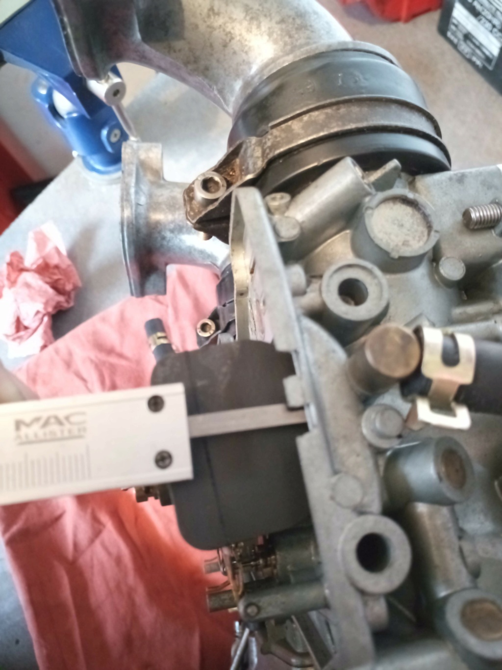

Alors je me réponds à moi même : oui la BA se démonte par le haut sans enlever le faux réservoir, même si c'est bien serré.
La grosse galère pour le carbu c'est que pour le sortir je dois virer les couvercles des 2 carbus de droite ainsi que le petit composant sur le dessus (pour les reprises ?)
Pour mon histoire de fuite, j'ai simplement ajouté un joint torique pour chacun des 2 passages d'essence au niveau du plan de joint, en superposition avec le joint de base.
J'ai testé ca ne fuit plus, et j'ai donc remonté.

Aie aie je comprends plus rien
Je vérifie la hauteur des cuves, si j'en crois la RMT, quand la languette du flotteur vient se poser sur la tige d'amorti du pointeau on doit avoir une hauteur de cuve de 21mm.
Pris entre le plan de joint et la hauteur max du flotteur.
J'ai pas du tout ca !
Je suis plutôt à 26mm et pour tous mes flotteurs c'est pareil...
Je comprends pas. La différence me parait très grande !
Et si je règle, ca va pas dans le sens que j'espère. Je me retrouve avec des flotteurs qui viendront fermer l'arrivée d'essence plus tard, encore plus de risque de fuite non ?
![Restauration d'une GL1000 de 1979 - Page 3 Img_2077](https://i.servimg.com/u/f68/18/77/72/78/img_2077.jpg)
[EDIT] en suivant les instructions de la vidéo mentionné dans ce post :
https://www.goldwingpartage.com/t13142-reglage-niveau-cuve-carbu-gl1000
J'ai pris 21mm depuis le plan de joint et jusqu'à la ligne visible sur le flotteur. Ca a déjà plus de sens.

C'est souvent galère de régler la hauteur de flotteur d'un carbu qui a bien vécu.
Commence par vérifier que les languettes ne sont pas tordues car ça va fausser dés le départ toutes les mesures.
Sur les carbus Honda, je ne me prends pas la tête a mesurer, je mets la ligne du flotteur en parallèle du plan de carbu.

Alors premier tour du quartier, toujours le souci à bas régime pas stable, ca manque de caler... et gaz en grand ou au delà de 2500tr ca semble aller.
J'avais oublié de resserrer un des colliers de pipe d'admission, donc je me penche dessus, et là je vois que la vis de synchro des 2 cylindres de gauche est en butée... très louche.
Donc c'est reparti, nouvelle synchro ! bon y a rien qui allait... j'ai du mal à comprendre vu que je l'avais fait y a pas longtemps.
Mais bon passons...
Nouvelle synchro faite, pas de vis en butée !
Et miracle ! ca tourne mieux au ralenti !!
Reste un truc louche :
Mon ralenti est assez haut. Cependant la vis de butée de ralenti n'est plus en contact avec le papillon...
Je n'arrive pas à voir ce qui fait butée basse...
Pas la commande d'augmentation de ralenti du starter, elle ne touche pas la butée.
Est-ce que ca serait au niveau des papillons dans les carbus ? j'espère pas... je vois pas ce qui pourrait l'expliquer.
=> si quelqu'un à une idée !

Alors j'ai pu inspecter les carbus.
Je suis bien en butée sur tous les papillons.
Du coup ce que j'en déduis c'est que mon ralenti est très haut par rapport à la normale.
Y a pas de souci de butée, c'est juste que j'arrive pas à descendre le ralenti... bizarre...

La butée n'est pas la vis de réglage de ralenti -voir photo de mon carbu que j'ai mis en butée mais la vis ne touche pas- mais ça ne m’empêche pas d'avoir un ralenti à 900/1000 tr. (Dans cette configuration le ralenti sera trop bas car bien réglé je mets plusieurs tours après que la vis touche la butée)
Tu dois avoir un soucis ailleurs.

Re: Restauration d'une GL1000 de 1979
Du coup si ca ne touche pas, la butée se fait simplement au niveau des papillons des carbus qui sont complètement fermé.
C'est ce que j'ai chez moi donc c'est normal du coup !
Je vais re faire le test là pour voir ce que j'ai comme ralenti au plus bas.
Si je te comprends bien, en position comme sur ta photo où la vis ne touche pas, tu as un ralenti trop bas et ca calle (< 900 tr/min) ?
Et donc tu mets plusieurs tours jusqu'à ce que la vis vienne faire butée, et là tu es dans la zone 900-1000 tr/min ?

OuiEmile a écrit:Du coup si ca ne touche pas, la butée se fait simplement au niveau des papillons des carbus qui sont complètement fermé.
Après nettoyage des papillons (léger ponçage) et avoir légèrement tordu un morceau de tringlerie qui me semblait un peu de travers, et un dernier réglage de synchro, y a du mieux !
Ralenti pas hyper stable mais je peux le régler vers 1100 tr/min donc ca va.
La moto roule bien !
Ca envoie fort !![Smile](https://2img.net/i/fa/i/smiles/icon_smile.gif)
Par contre j'ai un trou quand même quand j'ouvre les gaz. Y a surement moyen de faire quelque chose avec le réglage de richesse. je prendrai mon tournevis pour la prochaine sortie !
![cheers](https://2img.net/i/fa/i/smiles/icon_cheers.png)
